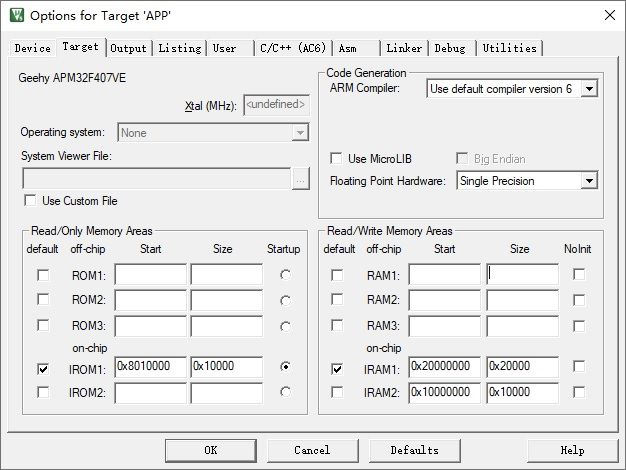

今天就以APM32F407VE为例尝试一下在Keil环境下实现上述想法。其实,实现起来还是非常简单的。我把程序定位在了0x08010_0000 到
0x0801_FFFF 这64KB的程序空间里面。首先需要在配置里面把程序的起始地址与大小配置到Keil里面,如下图所示:![]()

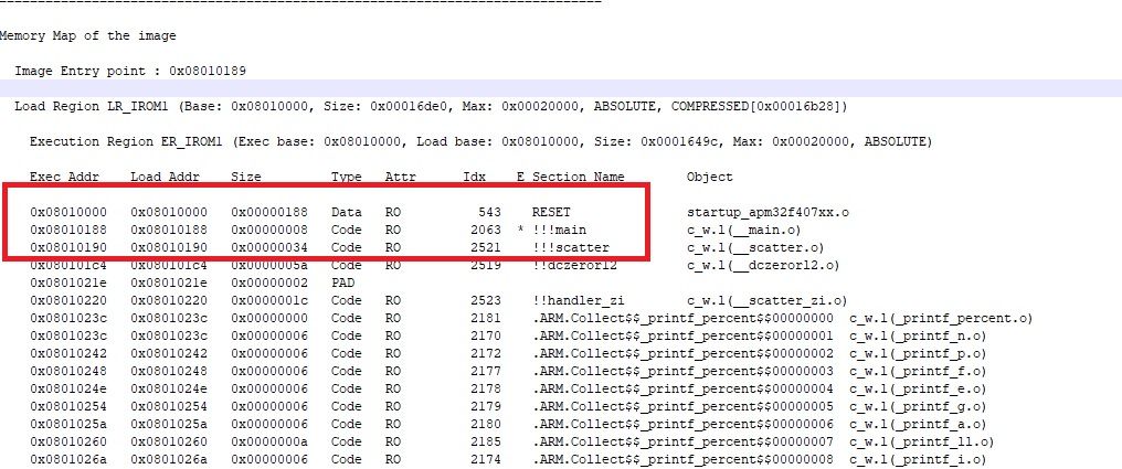

再返回工程,编译一下,看看MAP文件![]()
看!还是蛮简单的。如果日后,项目复杂,工程文件多,64KB的空间不够用,可以再扩展到128KB的大页上面。亲,你们也来尝试一下吧!
