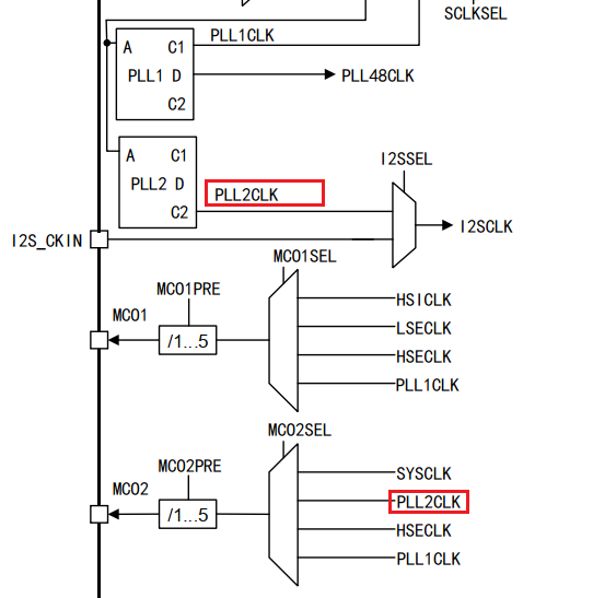

3.1 MCO时钟树
通过查阅APM32F411的手册,我们可以看到其MCO的时钟树:
MCO功能可以输出不同类型的时钟信号,包括:
- 系统时钟(SYSCLK):即微控制器的主时钟,通常来自内部RC振荡器、外部晶体振荡器或外部时钟源。
- HSI时钟:即内部高速RC振荡器的时钟信号。
- HSE时钟:即外部高速晶体振荡器的时钟信号。
- PLL1时钟:即锁相环的输出时钟信号,可以通过配置PLL的输入源和分频系数来获得所需的时钟频率。
- PLL2时钟:即音频接口(I2S)的使用的内部时钟。

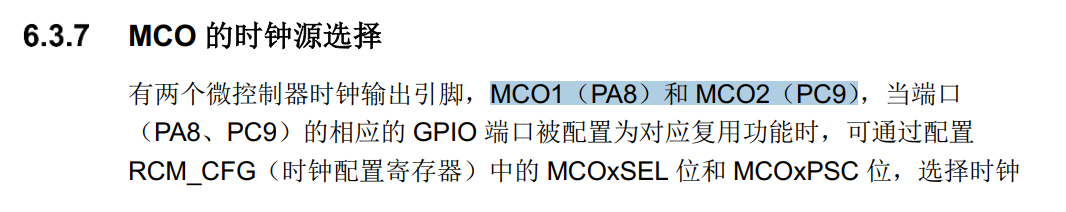

3.2 MCO引脚
其用户手册6.3.7章节指明,其MCO引脚有两,一个是MCO1(PA8)、一个是 MCO2(PC9)。

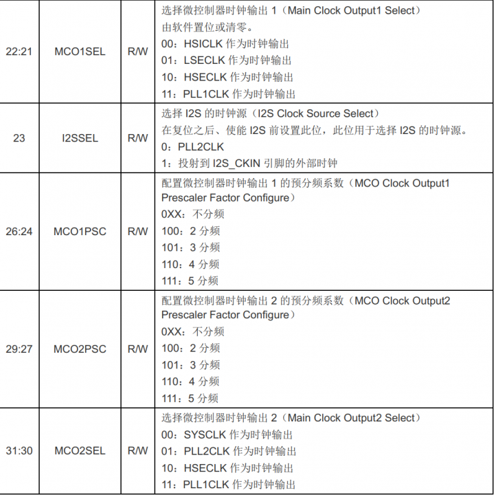

3.3 MCO寄存器
控制MCO输出的主要寄存器在RCM_CFG章节,控制这MCO输出的时钟及其相关的分配。

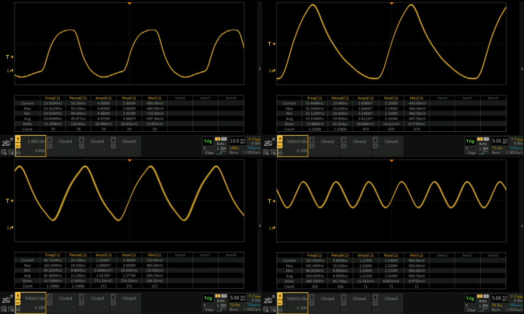

5 APM32F411 的MCO输出情况
下图分别是APM32F411MCO 输出20MHz、33.33MHz、50MHz、100MHz的情况。

3.1 MCO时钟树
3.2 MCO引脚
3.3 MCO寄存器
