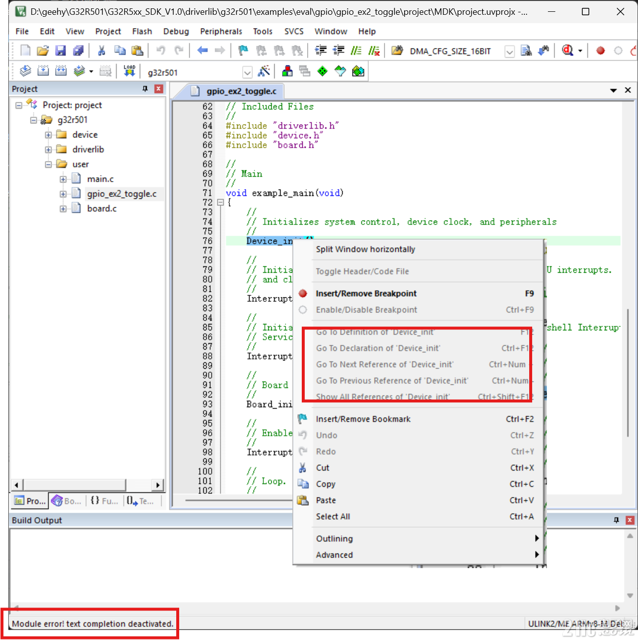

因为内核过于“新鲜”,keil的支持尚未跟上,具体的表现可以看下图:
不能找到函数/变量的定义;
编辑器自动补全功能不能使用,主窗口状态栏显示“Module error! text completion deactivated."

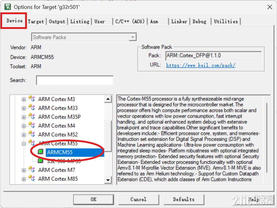

第二个方法是取巧了,可以在项目 Device 下改选其他同一个指令集的内核:Cortex-M55,如下图所示:
之后清理一下项目,再重新编译,就可以支持符号定义跳转和自动补全功能。

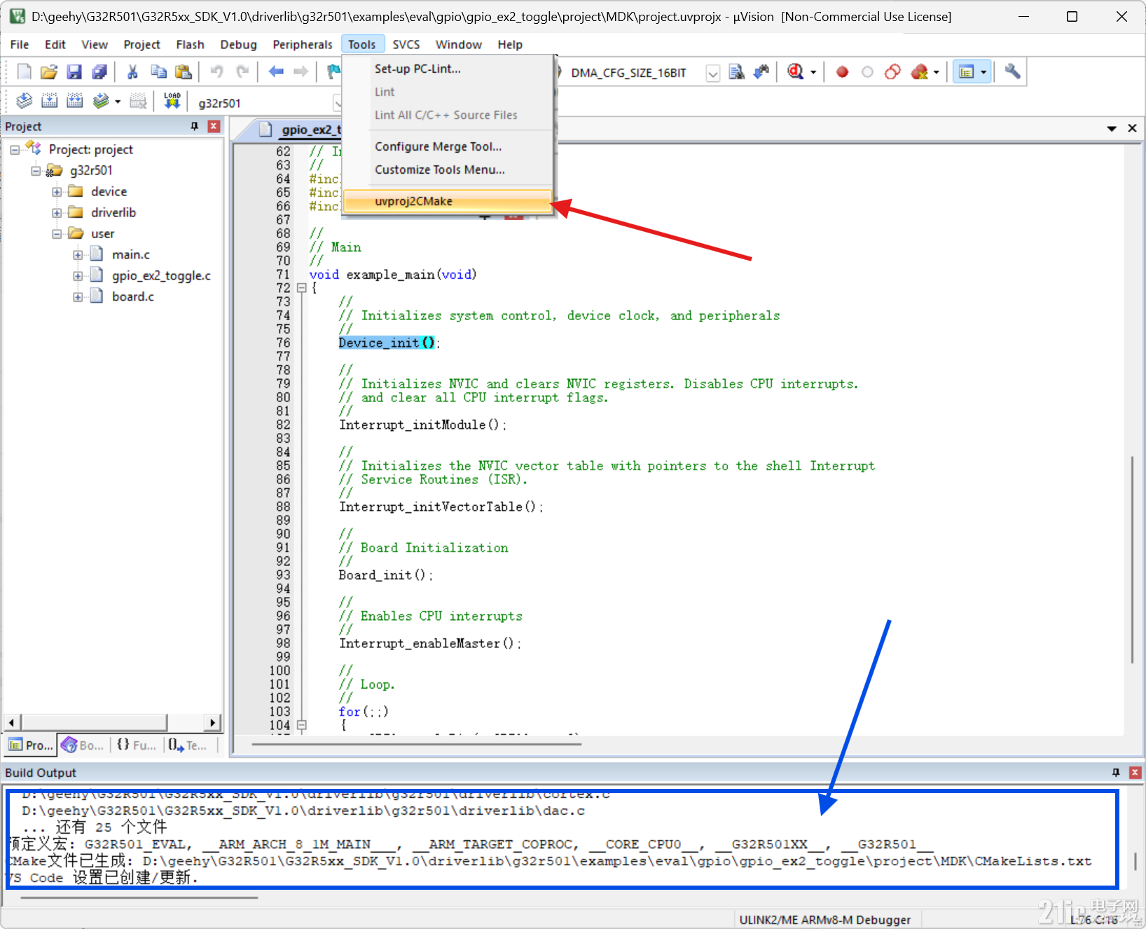

运行效果
上述步骤完成后 keil 的 Tools 菜单会变成下图红色箭头所指的样子,点击后就会出现蓝色框的输出内容:
显示CMake文件已生成:,VS Code 设置已创建/更新的提示语表明运行成功~

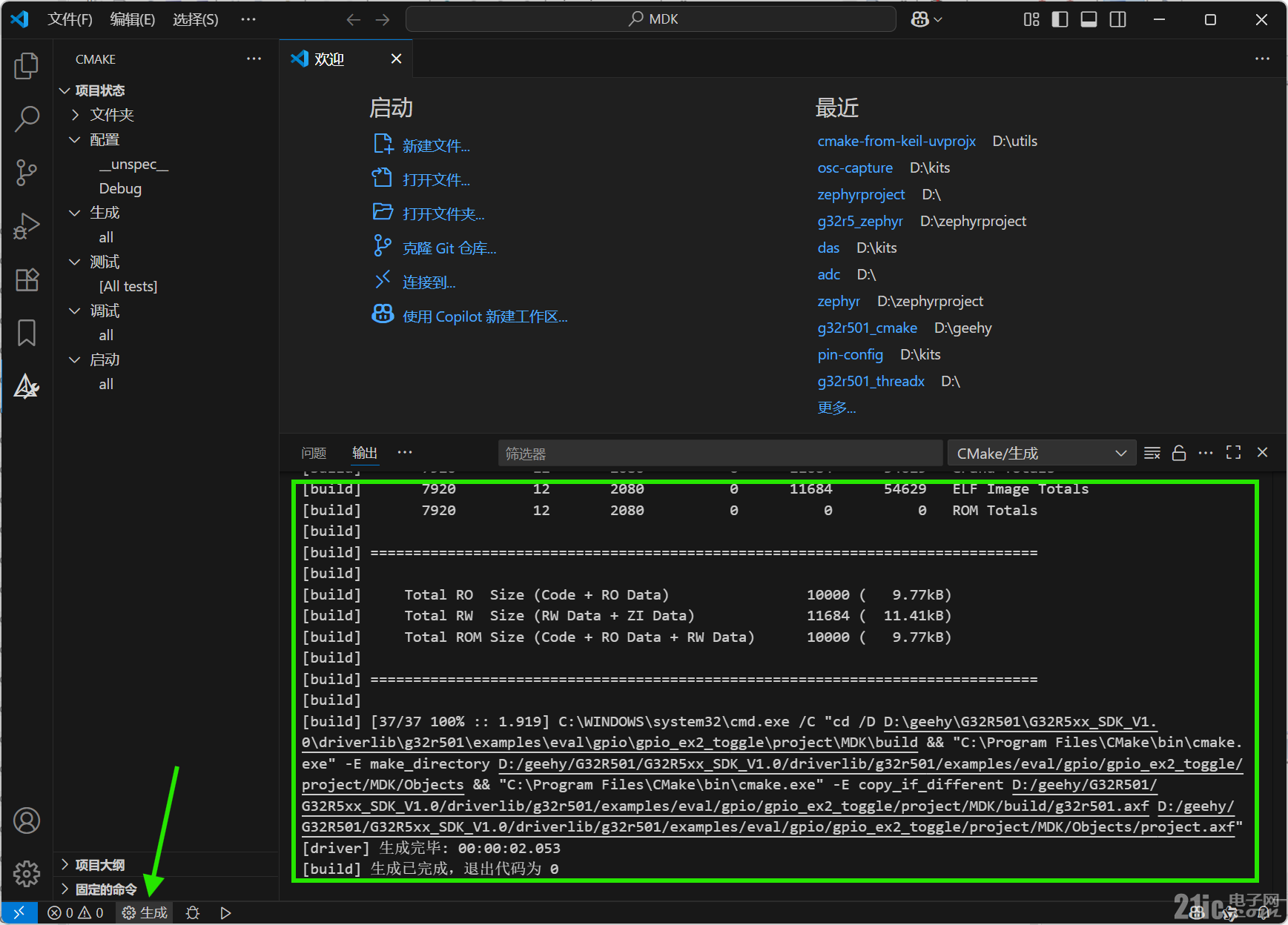

使用 vs code 打开这个文件夹就可以在 vs code 里构建/编译项目了
配置项目,点击绿色箭头,成功的话输出类似绿色框的内容:
编译,点击绿色箭头的“生成”,编译的日志类似绿色框内容:
