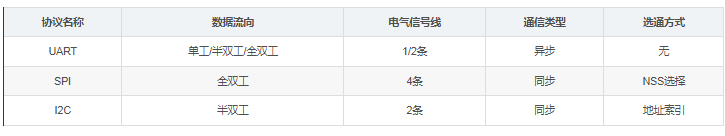

二、I2C,SPI,UART协议的区别
作者按照顺序,依次完成了UART,SPI,I2C协议,因为这三种协议都属于低速通用协议接口,因此作者将这三种协议放在一块进行比较,诚然,这些协议经过数十年的发展,衍生出了很多新版本,拥有了很多新特性,但他们的基本通信方式没变,因此我们仅比较他们的基本版本,得到如下表格,当然特性太多,也未必绝对准确,仅供初学者参考。
重点解释一下UART,SPI,I2C这三个协议的选通方式,作者觉得很有意思。
对于UART来说,正常来说是没有办法满足一个主设备,多个从设备的通信,它的通信方式最为简单,最低只需要一根线即可完成通信,协议本身并不允许外接多个从设备,但是我们也可以通过比如485转接、增加二极管的方式来进行多从设备选择(电路层面的设计内容,不是数字IC需要考虑的内容)。
其次是SPI协议,它有一个专门的NSS端口,默认拉低来选择所需的从设备。
最后是I2C协议,每个主设备和每个从设备都对应一个地址,通信的时候先发送地址信号,若一致,则被选中。

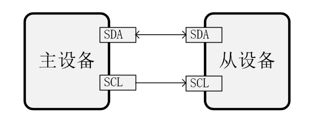

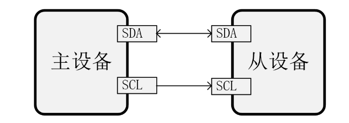

三、I2C的信号线
I2C仅需要两根信号线即可完成通信,如下图所示。除此以外,I2C的信号线需要连接上拉电路,有关上拉电阻的大小,是电路设计工程师需要操心的事,不归Digital IC Design Engineer管,就不在这里赘述了。
SDA(Serial Data) :串行数据线,用来传输数据信号。
SCL(Serial Clock):串行时钟线,用来传输时钟信号,一般是主设备向从设备提供。

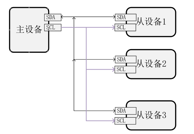

4.2 单主设备,多从设备

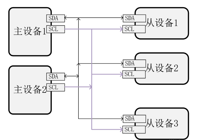

4.3 多主设备,多从设备

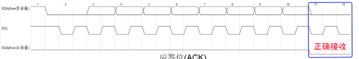

5.4 应答位(ACK/NACK)
发送了标题为5.3的8bit后,主机释放对SDA的控制权,由于上拉电阻的作用这个时候SDA默认为高电平,从机接管SDA的控制权,假如从机正确的接收了数据,会将SDA拉低,假如没有正确的接收数据,在从设备的控制下,SDA依旧为高电平。
读者在这里会发现,同一个SDA,怎么主设备也能控制,从设备也能控制呢?这里涉及到了inout双向端口的相关问题,可以参考作者的这篇文章进行解读和理解通俗易懂的带你解读inout双向端口
5.4.1 正确接收数据(ACK)
正确接收,SDA由从设备拉低

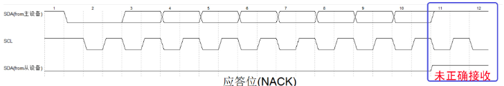

5.4.2 未正确接收数据(NACK)
未正确接收,SDA依旧为高电平

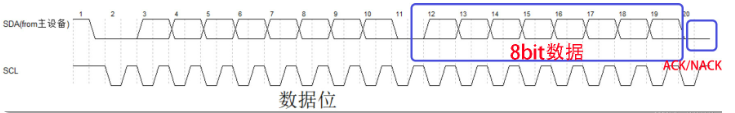

5.5 数据位
当我们成功收到ACK信号后,就可以正式传输数据位了,每一次默认传输一个字节(即8bit),每个字节的传输都需要跟一个应答位(ACK/NACK)

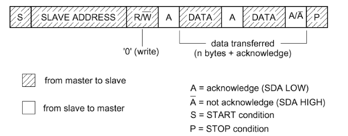

5.7 总结
首先为起始位S(start),接着传输地址7位SLAVE ADDRESS和1位读写控制信号R/W,再往后8位8位的传输数据位,每个字节紧跟ACK信号,最后为停止位
所有的阴影部分,都是主设备在操作总线,而A对应的ACK,则为从设备在操作总线。

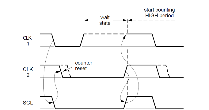

7.1 SCL同步问题

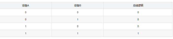

总线天生带线与逻辑,即总线的几个输入端,任意有一个拉低,总线表现为低电平,全部位高电平时,总线才是高电平,真值表如下所示。
假设有两个主设备都想拉低SCL信号,Master1先拉低 ,Master2后拉低,那么SCL会按照CLK1的时间来拉低自身(线与逻辑的应用),而假如Master1先拉高,Master2后拉高,SCL又会按照CLK2的时间来拉高自身。
因此:当多个节点同时发送时钟信号时,在总线上表现的是统一的时钟信号。这就是SCL的同步原理

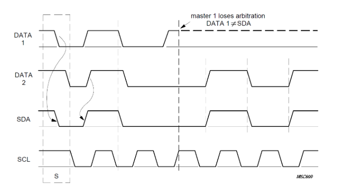

7.2 SDA仲裁问题
设想一种多主设备,多从设备的情况
假如在空闲状态时,两个主设备先后想要操控I2C总线(相隔时间很短),I2C岂不是会发生错误(数据紊乱等),如何解决这个问题呢?
我们可以采取仲裁机制,同样应用到总线的线与逻辑,在箭头所指的位置,SCL上升沿到来,对SDA上的数据进行采样,结果为0,与DATA2上的数据0相同,与DATA1上的数据1不同,通过这种比较 Master1退出了对总线的控制,而Master2所发送的数据都是正确的,完成仲裁。
