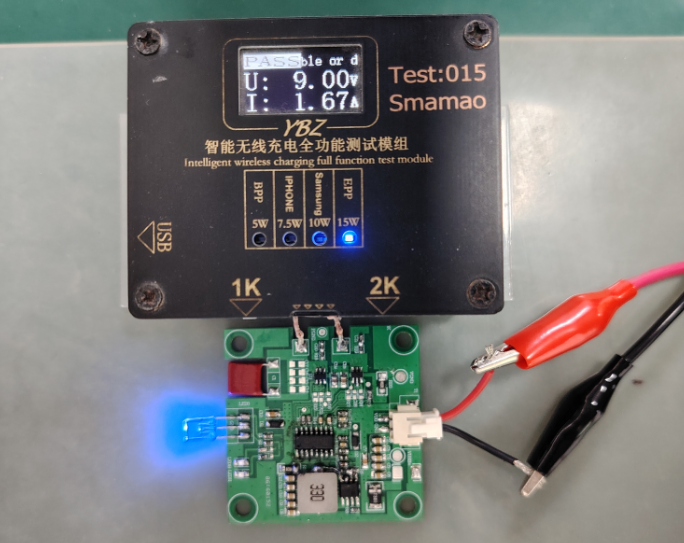

wKgZPGisOw2AOxoeAAZwmWo-4c0288.png手机无线充电器原理图详解
