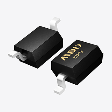

在电子产品设计中,静电二极管 是最常用的接口防护器件。许多工程师在选型时,往往会首先关注器件的 ESD 等级,例如标称可承受 ±8kV 接触放电或 ±15kV 空气放电。似乎只要电压等级够高,器件就能满足应用需求。然而,实际项目中我们经常发现:即使标称等级很高的 ESD 管,在实际应用中仍可能失效,导致接口芯片损坏。这说明,仅仅依赖“静电电压等级”来选型是不够的。
