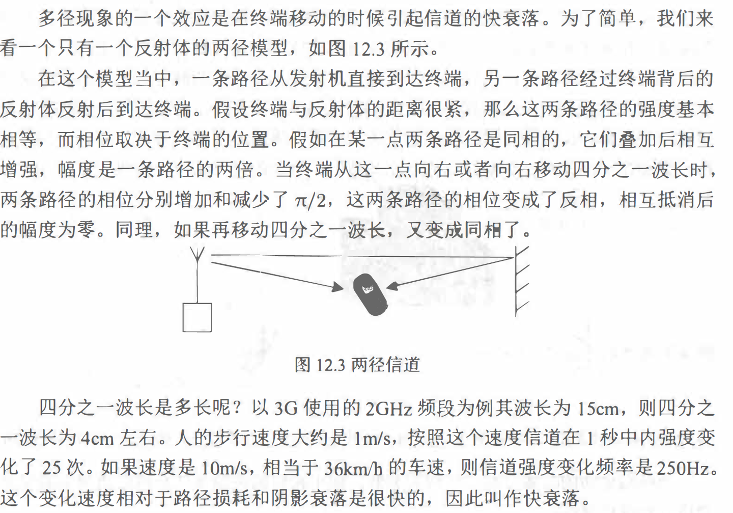

Fast Fading 快衰落
我们先来辨析一下快衰落和慢衰落的区别。快衰落和慢衰落是由相干时间和传输一个符号的时间的大小决定的。快衰落是由于终端的移动而引起信道衰落的变化较快。
快衰落还有一个等价的多普勒效应解释:信道的相干时间 <传输一个符号的时间,即在一个符号传播的过程中,信道的衰减特性将发生多次变化,导致基带脉冲波形的失真。
因此,快衰落会导致基带脉冲波形失真,造成信噪比的损失,通常会产生不可还原的错误,这种扭曲的脉冲会导致同步问题。

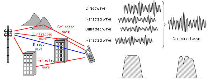

Frequency Selective Fading
先上定义:
Frequency selective fading, also known as frequency-selective multipath fading, is a type of signal fading that occurs when a wireless signal is transmitted through a multipath propagation environment. In such an environment, the signal reaches the receiver via multiple paths, each with a different path length and phase shift. As a result, different frequency components of the signal may experience different levels of attenuation or amplification, leading to a frequency-dependent signal distortion known as frequency selective fading.
简单而言,频率选择衰落是由于多径效应引起的(Multipath Propagation),由于到底接收端的幅度和相位不同,导致不同频率的分量遭受了不同程度的衰落。

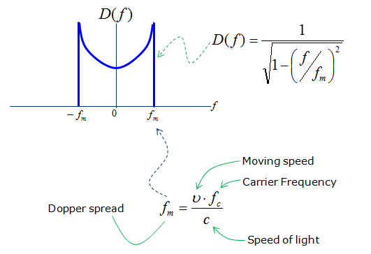

Time Selective Fading
先介绍一下多普勒频移的概念。简单来说,如果发送端和接收端是以一定速度在移动的,那么对应的频率也会发生变化。
来看下面这么一个例子:
之前提到的相干时间,用来描述的是信道变化速度的快慢,而信道变化的频率其实就与相干时间成反比:
因此呢,在不同的时间层面上,衰落不一样。

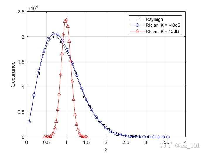

Rayleigh Fading
瑞利衰落:多条反射路径叠加的结果。每条路径到达接收机的时间相差不多,且每条路径的相位可以认为是独立的。如果所有的路径是独立同分布的随机变量,则根据大数定律,叠加的结果服从复高斯分布,幅度服从瑞利分布,相位服从均匀分布。
定义信道模型如下:
function H = Ray_model(N) %% 瑞利信道模型 % 输入: % N : 仿真的符号数 % 输出: % H : 信道向量 H = (rand(1, N) + 1j * randn(1, N)) / sqrt(2); end
Rician Fading
莱斯衰落为LoS路径和多条反射径叠加的结果,幅度服从莱斯分布,相位服从均匀分布。
莱斯因子 定义为LoS分量功率 和NLoS分量功率 之比:
随着 的增大,接收信号的PDF趋于高斯的PDF。
通常,对于瑞利衰落信道来说 ≈−40dB ,对于高斯信道来说 >15dB 。
function H = Ric_model(K_dB, N) % 莱斯信道模型 % 输入: % K_dB : 莱斯因子(dB) % N : 仿真符号数 K = 10 ^(K_dB / 10); H = sqrt(K / (K + 1)) + sqrt(1 / (K + 1)) * Ray_model(N); % LoS分量:sqrt(K / (K + 1));NLoS分量:sqrt(1 / (K + 1)) * Ray_model(N) end
