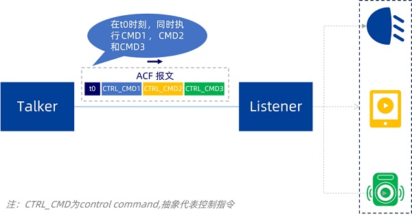

• TSCF(Time-Synchronous Control Format): 此类控制报文携带“展示时间戳”信息,适用于需要多执行器协同控制的时间敏感场景(应用示例如下图所示)。
ACF TSCF 应用示例图

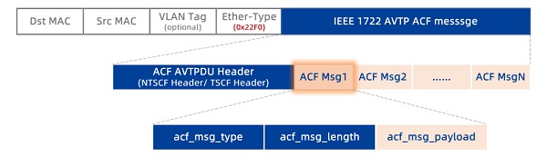

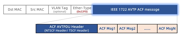

ACF 报文和AVTP音视频报文一样,基于以太网二层进行传输,其报文在整个以太网帧中的结构如下图所示。
ACF 以太网帧结构示意图
从图中可以看出,对于NTSCF和TSCF这两种报文,是通过不同的ACF AVTPDU Header来区分的,其携带的ACF Msg在报文格式上是没有区别的。接下来分别介绍ACF NTSCF Header、TSCF Header和ACF Message 这三部分的报文格式。

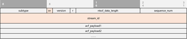

ACF NTSCF Header
NTSCF Header报文结构示意图
• subtype
表征当前AVTP报文的类型。在NTSCF Header中,该字段固定为0x82;在TSCF Header中,该字段固定为0x05。
• sv (stream_id valid)
该字段用来表征当前报文的stream_id是否为有效流预留id。当sv=1时,即说明该stream_id对应的数据流已通过TSN的流预留协议分配了网络带宽资源。
• version
版本号,和其他所有AVTP报文一致,固定为0。
• r (reserved)
预留字段。
• ntscf_data_length
表征当前报文携带的所有acf_payload的总字节数,该字段的取值范围取决于当前网络的MTU(最大传输单元,Maximum Transmission Unit)。
• sequence_num
表征当前ACF 报文在同一个stream中的序列号,listener端可以通过该字段检测丢帧和乱序。
• stream_id
用来做流识别的报文流ID,同一个流的ACF报文stream id需保持一致。

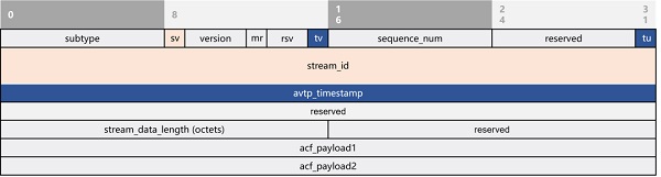

ACF TSCF Header
ACF TSFC Header中携带时间戳信息,报头格式为通用流报头(common stream header),各字段含义已经在上一篇AAF介绍的文章中进行介绍。我们这次只关注和时间相关的avtp_timestamp字段。
TSCF Header报文结构示意图
• avtp_timestamp
当tv=1时,该字段的值为有效时间戳信息,含义为talker指示listener执行该控制指令的精确时间。
ACF Message
ACF Message是承载具体控制语义的核心内容,紧跟在前面介绍的两种Header后面。一帧AVTP报文中可以携带一个或多个ACF Message。而每一个ACF Message报文也可以拆成ACF Message Header和ACF payload两部分。如图所示。
ACF Message 结构示意图
ACF Message Header包括acf_msg_type和acf_msg_length两个字段:

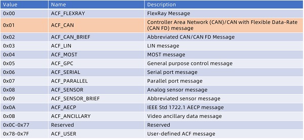

• acf_msg_type
该字段描述了ACF Message的类型,ACF Message可以封装不同类型的控制报文格式,例如常见的CAN、LIN、MOST等,目前协议支持的类型见下表。

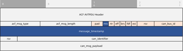

acf_msg_payload也包含了多个字段,报文格式根据其封装的控制报文类型有所不同,但是和原控制协议基本保持一致。本文则以目前常见的CAN(FD)协议为例,介绍ACF_CAN的payload报文格式。
ACF_CAN message 的payload如下图所示。
ACF_CAN message payload结构示意图
• pad
表示填充长度,单位bytes,目的是保证整个ACF_CAN Message的整体长度 为4字节对齐。
• mtv
message_timestamp_valid,表征当前报文是否携带有效报文时间戳。
• rtr
remote_transmission_request,表征当前报文是否为远程帧。
• eff
extended_frame_format,表征当前报文是否为扩展帧。
• brs
bit_rate_switch,比特率开关。
• fdf
CAN flexible data-rate format,表征当前报文是否为CANFD报文。
• esi
error_state_indicator,表征当前是否存在错误帧。
• can_bus_id
网段ID,由OEM指定,若不指定,默认为0。
• message_timestamp
报文时间戳,当mtv=1时,该时间戳有效,为当前控制指令被接收/生成的时间,需要和TSCF Header中的avtp_timestamp区分。
• can_identifier
can报文id,11bit标准帧或者29位扩展帧。
• can_msg_payload
携带具体的控制信号(CAN协议:0~8字节;CANFD协议:0~64字节,均需要4字节对齐)。
