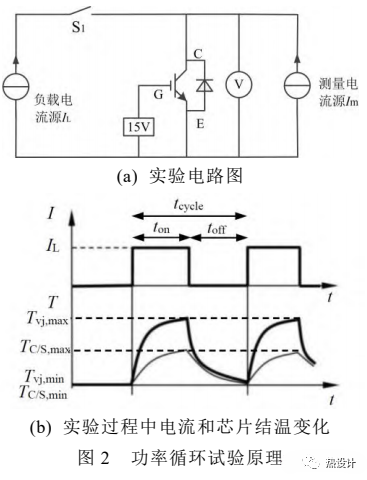

IGBT 模块的设计寿命长,新能源汽车中 IGBT模块工作寿命要求达到15 年,风力发电机中IGBT 模块工作寿命要求达到 25 年,机车牵引变流器中 IGBT 模块工作寿命甚至要求至少达到 30 年。为了缩减试验周期,通常对 IGBT 模块进行加速寿命实验,而功率循环试验是公认的最主要的可靠性测试方法之一。功率循环是对 IGBT 模块施加周期性电流,利用模块自身工作时产生的功率损耗,使芯片结温发生周期性波动,模拟芯片自生热对模块可靠性的影响,实验原理如图 2 所示。
功率循环试验的控制策略有固定导通关断时间、恒定结温差、恒定壳温差、恒定功率损耗等。固定导通关断时间的控制策略下,由于器件的老化会使热阻增加,引起芯片最高结温和结温差的上升,从而显著缩短模块的疲劳寿命,因此该方法的实验条件最为严苛,也更加接近实际工况。恒定结温差的控制策略下,随着模块的老化,通过动态调整集电极电流大小和散热水流量,使功率循环试验的各个阶段,芯片的结温差维持在相同的水平,相当于在器件老化过程中进行主动补偿,因而会过高地估计模块疲劳寿命,其他两种控制策略也存在这种问题。因此,欧洲电力电子中心汽车电力电子模块认证工作组颁布的 AQG 324 标准中,规定了只能使用第一种控制策略,在功率循环试验过程中不能调整试验条件对老化进行补偿。
功率循环试验通常选取电热特征参数作为失效先兆参量,通过监测参数的变化来判断模块的状态。常用的 IGBT 模块失效特征参数主要包括芯片结温 Tj、集射极饱和压降 Vce(sat)和结-壳热阻 Rth(j-c)。结温通过温敏电参数法测得,如小电流下饱和压降Vce(sat),然后通过校准关系换算得到。饱和压降Vce(sat)和结-壳热阻 Rth(j-c)则可以反映键合线和焊料层的老化状态,根据标准定义,当 Vce(sat)与初始值相比增加 5%或 Rth(j-c)与初始值相比增加 20%,可以判定器件失效,此时的循环数即为器件在该条件下的功率循环寿命。

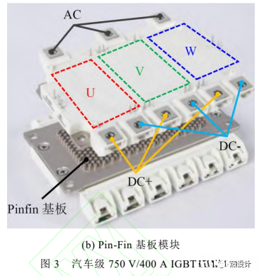

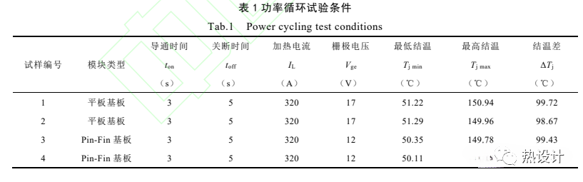

本文的待测器件是两种不同散热结构的 750V/400 A 车规级 IGBT 模块,如图 3 所示,该模块为6 in 1 三相全桥电路拓扑,用于新能源汽车的电能转换和能量回收。为了避免试验条件对结果的影响,试验采用单一控制变量原则,两种模块的功率循环试验条件如表 1 所示,集电极电流 IC设置为 320 A,通过调节栅极电压的大小,从而在相同的电流下使得 不 同 模 块 达 到 相 同 的 热 力 条 件 , 也 即 结 温 差ΔTj≈100 K,最高结温 Tjmax≈150℃。文献[9]中表明栅极电压对功率模块寿命没有影响,功率循环试验中可以通过栅压来调节模块的功率损耗。为了尽可能多的获得实验数据,同时减小模块各相之间的热耦合带来的影响,实验过程中将 U 相、W 相的上管接入主电路,作为被测管。

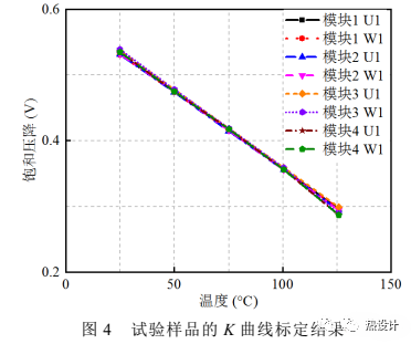

功率循环实验过程中,通过测量模块小电流下饱和压降 Vce(sat),计算得到芯片结温 Tj。实验之前,需要对 Vce(sat)和 Tj 的关系进行标定,也即 K 曲线的标定。具体做法是,将模块置于环境温度试验箱内,将环境温度试验箱的温度设置为模块工作结温内的一个定值,经过一段时间的保温,使模块的温度到达设定的温度值,此时可以认为芯片结温即为设置的环境试验箱温度。在模块的栅极施加栅极电压,使模块处于开通状态,为模块施加一个微小的电流,如 100 mA,测量模块的饱和压降,即得到该温度下模块的饱和压降值。随后,改变环境温度试验箱的温度,重复以上步骤,测量得到不同温度下的模块饱和压降。对不同温度下的模块饱和压降进行线性拟合,即可得到模块 K 曲线。施加的小电流可以避免器件在电流作用下自生热,导致芯片结温升高,为测量带来误差。图 4 给出了 4 只模块的 K 曲线标定结果,拟合结果显示,饱和压降和芯片结温的线性相关程度较高。

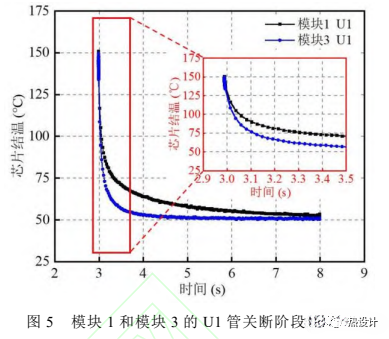

图 5 给出了待测器件 1 和 3 在大电流关断后冷却过程中的芯片结温变化。使用热敏电参数 Vce(sat)来计算芯片结温时,Vce(sat)-Tj 的关系是在小电流下进行标定的,因此只能用来测量小电流下的压降,从而计算得到降温阶段的结温变化。使用热敏电参数 Vce(sat)来计算芯片结温,虽然不能获得功率循环试验中加热阶段的结温变化,但是降温过程和升温过程的温度变化是对称的。从测量结果来看,虽然两种不同封装形式的模块的结温波动范围一致,但在降温过程中,模块 3 的结温降温速率高于模块1,这是由于 Pin-Fin 基板模块不仅结到水热阻小于平板基板模块,其热容也更小,使得 Pin-Fin 基板模块的散热效率较高。由于 5 s 的冷却时间相对较长,使得平板基板模块的芯片结温有足够的时间冷却到和 Pin-Fin 基板模块相同的温度,这也保证了散热效率相对较低的平板基板模块,仍然可以冷却到最低结温 50℃的实验条件。

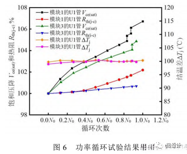

图 6 是模块 1 和模块 3 的 U1 管,在功率循环试验过程中的饱和压降、结温差、热阻变化曲线。为了便于直观地对各器件的功率循环寿命进行对比,选取模块 1 的 U1 管失效时的寿命为 N0,其余各管的功率循环寿命以 N0 为基础进行归一化。老化过程中,热阻的增幅不大,当器件失效时,模块 1 的 U1管热阻增大了 2.2%,模块 3 的 U1 管热阻增大了0.6%。实验结束时,模块 1 的 U1 管饱和压降增大了 6.9%,模块 3 的 U1 管饱和压降增大了 5.1%。在图 6 的饱和压降曲线中,还可以看到两次数据突变,这是由于键合线的脱落,使器件的电流回路电阻值增大,造成了饱和压降的增加。由此可以判断,器件的失效是由于键合线的脱落引起的,焊层出现了轻微的退化,但不是器件的主要失效模式。

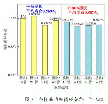

4 只模块的功率循环寿命统计结果如图 7 所示。在相同的结温差、最高结温的条件下,平板基板模块的寿命整体高于 Pin-Fin 基板模块,就平均寿命而言,Pin-Fin 基板模块约为 0.887N0,平板基板模块约为 0.969N0,比 Pin-Fin 基板模块高 9.2%。虽然Pin-Fin 模块采用直接水冷的封装形式降低了热阻,提升了散热能力和通流能力,但在相同热力条件下,Pin-Fin 模块的寿命低于平板基板模块,仅从封装可靠性的角度,Pin-Fin 基板模块无法体现出优势。

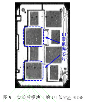

图 9 是实验后模块 1 的 U1 管芯片焊层超声扫描照片。从超声扫描结果来看,焊层的退化程度较小,与功率循环试验过程中热阻的变化规律一致。

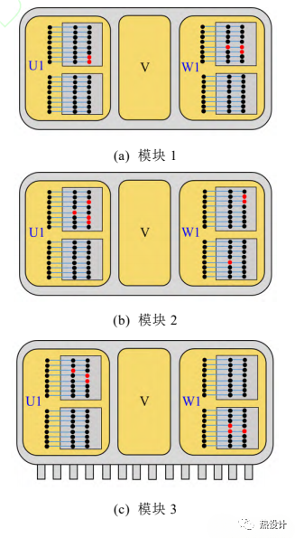

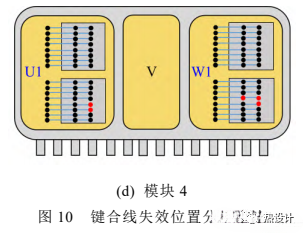

图 10 给出了 4 只模块的键合线失效位置分布。脱落的键合点均位于芯片表面金属层区域,衬板覆铜上键合点完好。脱落的键合点分布于芯片中心,芯片边缘键合线未发现失效。相对于平板基板模块而言,Pin-Fin 基板模块脱落的键合点更加集中于芯片中心位置。

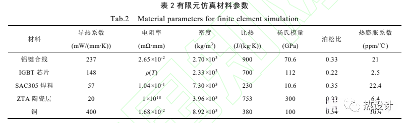

仿真采用全尺寸三维模型,为了减少计算量,去除了管壳、母排端子、辅助端子、硅胶,仅包含芯片、键合线、焊层、衬板、基板等结构,其中基板分为平板基板和 Pin-Fin 基板两种形式。仿真模型忽略了模块中可能存在的缺陷,焊层简化为厚度均匀、无空洞的层状结构。表 2 列出了仿真中使用的材料参数,其中,芯片电阻率采用文献[21]中提出的基于器件 I-V 特性的等效电阻率计算方法进行定义,铝键合线使用双线性弹塑性模型,屈服强度为 30MPa,切线模量为 500 MPa。焊料使用 Anand 粘塑性本构模型[23-24]其余材料设置为弹性材料。

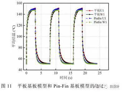

图 11 是平板基板模型和 Pin-Fin 基板模型的结温变化曲线,可以看到,Pin-Fin 基板模块的结温变化速率高于平板基板模块,在升温阶段,Pin-Fin 基板模块芯片结温早于平板基板模块升高至最大值,在降温阶段,Pin-Fin 基板模块芯片结温下降也比平板基板模块更早达到最小值。下降阶段的温度变化趋势也在实验中得到了证实,如图 5 所示。

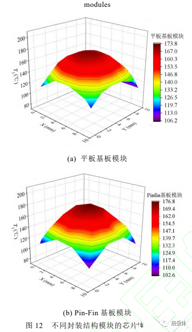

图 12 给出了大电流关断时刻,平板基板模块和Pin-Fin 基板模块芯片结温的分布。大电流关断时刻,芯片达到最高温度,对于平板基板模块,芯片中心最高结温为 173.8℃,芯片边角最高结温为 106.2℃,温度差值为 67.6℃。与之相对的 Pin-Fin 基板模块,芯片中心最高结温为 176.8℃,芯片边角最高结温为102.6℃,温度差值为 74.2℃。结合图 11,两种不同结构的散热底板封装形式,在平均结温相同的条件下,Pin-Fin 基板模块的芯片结温分布更加不均匀,芯片上的温度梯度更大,芯片中心的最高温度更高。

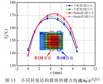

进一步地,提取平板基板模块和 Pin-Fin 基板模块芯片表面第 1 键合点和第 2 键合点位置的温度数据,如图 13 所示。键合点温度分布趋势与芯片结温分布趋势相同,芯片最中心区域的键合点温度最高,工况相对芯片边角的键合点更为严酷,增加了中心键合点失效的可能。Pin-Fin 基板模块的键合点,最高温为 170.82℃,平板基板模块相同位置的键合点,温度为 166.34℃,比 Pin-Fin 基板模块低 4.48℃。Pin-Fin 基板模块最边缘键合点的温度为 138.68℃,平板基板模块相同位置的键合点,温度为 142.13℃,比 Pin-Fin 基板模块高 3.45℃。同一芯片上的同一排键合点,Pin-Fin 基板模块的温度差为 32.13℃,平板基板模块为 24.21℃。由此可以看出,Pin-Fin 模块键合点的温度差异更大,温度分布不均匀性相较于平板基板模块更严重,这也解释了 Pin-Fin 基板模块的键合线的脱落更集中在芯片中央。平板基板模块脱落的键合点相对分散,与工艺离散性相关。

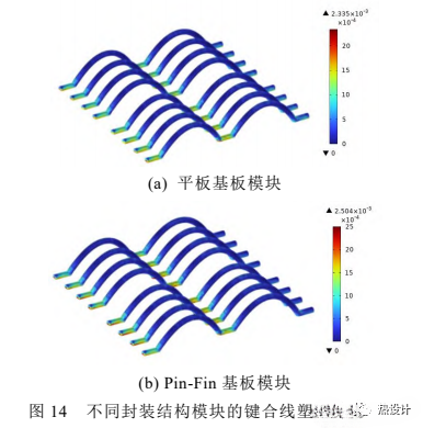

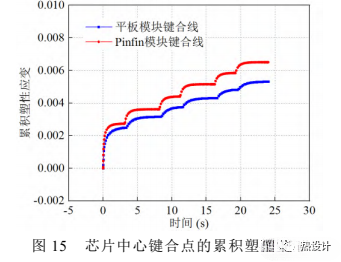

图 14 是大电流关断时刻,平板基板模块和Pin-Fin 基板模块键合线的塑性应变分布,键合点处出现塑性应变的最大值,平板基板模块键合线的最大塑性应变为 2.335×10-3,Pin-Fin 模块键合线的最大塑性应变为 2.504×10-3,相较平板基板模块高 7.2%。图 15 给出了有限元数值模拟得到的芯片中心键合点在 3 个循环周期内的塑性应变累积,可以看到,第三个循环和第二个循环的塑性应变增量差别较小,单个功率循环周期内的塑性应变量趋于稳定。在第三个循环的过程中,平板基板模块键合线的塑性应变变化量为 1.01×10-3,Pin-Fin 基板模块键合线的塑性应变变化量为 1.36×10-3,比平板基板模块高出34.7%。
在相同的平均结温变化下,经过长时间的累积效应,Pin-Fin 基板模块键合线的损伤将高于平板基板模块键合线的损伤,从而导致相同平均结温下Pin-Fin 基板模块的功率循环寿命低于平板基板模块。不论功率循环试验还是仿真分析,对比的是相同结温下的 Pin-Fin 模块和平板模块结温变化速率对可靠性的影响,即在相同热力条件下更能体现出模块封装可靠性的差异。实际 IGBT 服役工况下,Pin-Fin 模块热阻低,相同结温下其出流能力相比平板模块更强。为了最大程度发挥模块特性和降低成本,追求更高的性价比,通常使模块工作在最高允许结温附近。IGBT 模块产品的可靠性要求是通过指定温度变化范围条件下的功率循环试验,Pin-Fin 模块和平板模块仅在功率循环寿命上存在差异。
