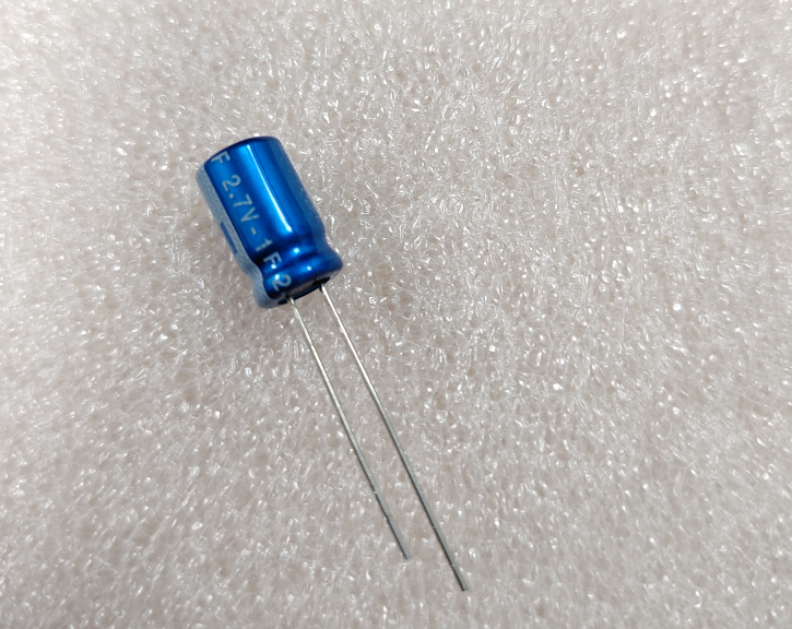

法拉电容作为储能元件在新能源设备和电子系统中广泛应用,但其内阻过大会导致发热加剧、效率骤降甚至系统瘫痪。当电容的“体力”被透支时,工程师需要像医生诊断重症患者般,通过症状分析、应急处理、系统优化三阶段实施精准干预。
第一阶段:捕捉异常信号的诊断术
任何电容的异常都会释放出特定信号。当发现设备运行效率下降或电容表面温度异常升高(如触摸有明显灼热感),需立即联想到内阻过大的可能。此时可借助智能镊子等专业工具测量阻抗特性,若实测内阻超过标称值50%(例如标称1.5F的电容内阻突破80毫欧),就如同人体血压突破警戒线,必须立即停用。对于串联使用的电容组,还需要警惕“偏压现象”——这类似于水管系统中的淤塞段,某颗电容的内阻突增会导致整个串联组电压分配失衡,加速其他电容的老化。
第二阶段:失效电容的急救与更换
确诊后的处理方案取决于损伤程度。对于内阻已超过安全阈值的电容,需要像更换爆裂的轮胎般果断弃用。更换时需注意三点核心参数:标称容量、耐压值、最大内阻值。建议选择内阻余量更大的型号,例如原用标称内阻50毫欧的电容可升级为30毫欧的型号。特别要警惕低成本电容的“先天不足”,某些产品因电极材料纯度不足(如含有金属杂质),其初始内阻就比行业标准高出20%-30%。
