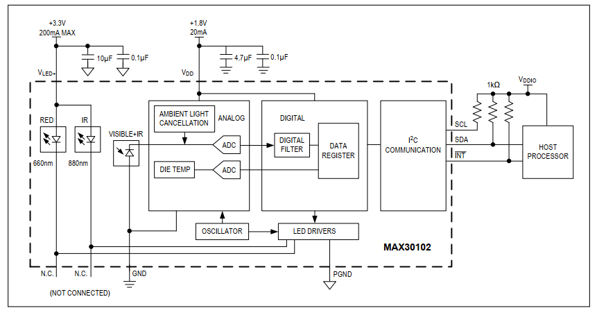

MAX30102心率血氧模块
        MAX30102 传感器是一种集成了红外光传感器和光电二极管的生物传感器。它基于光吸收和反射的理,用于非侵入式心率监测和血氧饱和度测量。在使用 MAX30102 传感器时,LED 发射器会发出红色和红外光。这些光通过皮肤或组织层,并被血液吸收和反射,接收器上的光电二极管接收经过组织反射的光。根据血液中血红蛋白的吸收特性,红光和红外光的衰减程度与血液中的氧气饱和度相关。MAX30102 传感器利用这种光吸收与血氧饱和度之间的关系来测量血氧饱和度和心率。通过对接收到的红色和红外光的强度进行采样和处理,传感器可以计算出血氧饱和度以及心率的值。
        总结起来,MAX30102 传感器利用光吸收和反射的原理,通过测量血液中的氧气饱和度来实现非侵入式的心率监测和血氧饱和度测量。 MAX30102 是一个集成的脉搏血氧仪和心率监测仪生物传感器的模块(芯片)。它集成了一个 660nm 红光 LED、880nm 红外光 LED、光电检测器、光器件,以及带环境光抑制的低噪声电子电路。
