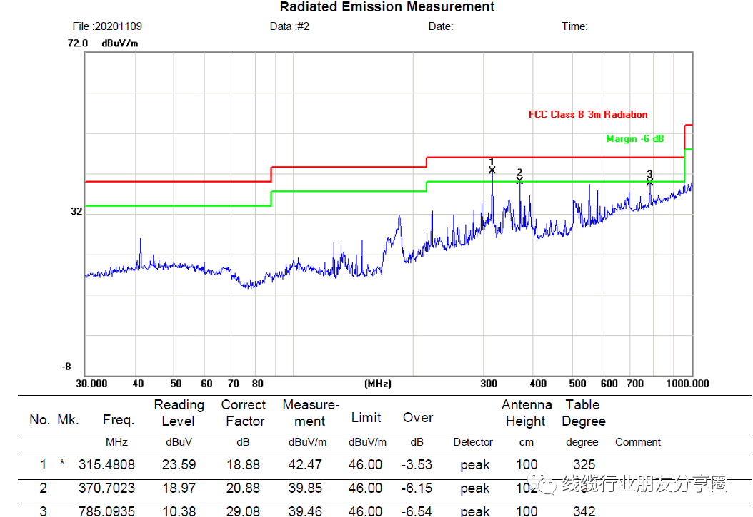

只要涉及到TMDS信号的问题都很难解决,线路阻抗不均衡导致了信号传输的不完整,电线的好坏和余量将影响成品的EMI的测试好坏!电线的内部干扰够成:

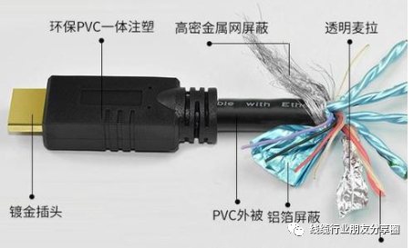

电线重点一:屏蔽(shield)是将金属物件置于空间的两个区域中,其目的为控制某一区域的电场 或磁场不任意散播到另一区域中,金属屏蔽物可能用来包围杂讯源,使得电磁场不致外洩屏蔽物也可以用于防止杂讯干扰到某一特定区域,如在芯线或对绞线与外皮间有铜网铝箔麦拉或金属隔离层,多一些遮蔽更可以避免一些外来的电磁干扰;故需要设计每对差分讯号的屏蔽采用麦拉铝箔屏蔽(采用抗张较大的供应商优选,铝层厚度要厚),铝箔包覆时(这里指集合或者成缆)要很圆整光滑,重叠率要大约铝箔宽度的25%,因为铝箔褶皱导致铝层破损断裂造成内部电磁信号泄漏,而铝箔鼓包尖峰会造成天线效应,线材会主动接收外部电磁信号,造成EMI有凸点。
电线重点二:外层高密金属网屏蔽,在送样ATC测试时候,需要使用铜丝金属屏蔽,遮蔽率做到85%以上,由于线缆排布使用的场景,势必会相互间产生磁场和电场,他们会通过耦合影响其它部件造成的干扰,避免造成高频段凸点,特别注意送检的编织半成品不可有断锭的,避免鼓包造成的天线效应。
电线重点三:为了避免线缆内部阻抗不均衡引起的泄漏,需要将各差分对的对绞绞距控制在20MM以内,将各对间同频段传输时相互间的干扰降到最低,两条平行的芯线互绞,为何要互绞,因为使用电流传输信号时, 一定会产生电磁场,进而导致电磁干扰,两线对绞及两两对绞, 可以降低两条线路传送讯号时所产生的电磁场相互干扰影响, 且对绞的次数越多抗干扰的效果愈好。

选材重点一:选择有TID的HDMI2.1专用连接器,需要和厂商说明送协会测试的样品
选材重点二:匹配的连接器在协会的官方网站里面可以查看,第三类别连接器列表重可以查阅
选择重点三:HDMI连接器产品使用的铁壳材质大多为:铜.铁.锌合金等,依导电 性电镀层有:镀金、镀镍、锌合金材质等,固然导电性都有些许不相同, 但导电性高的铁壳材料对EMI防护抗杂讯能力并没有特别显著的差异
头端需要有良好的包覆,才是能对抗EMI最佳的方法,因传导性辐射:形成系来自于紧贴著电力线或缆线上的辐射讯号传输所至。
