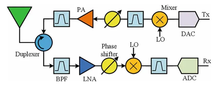

5. T/R组件
T/R组件通常被视为最重要的部分,占相控阵天线整体成本的大约一半。在过去的几十年里,T/R 模块在材料、设计和布局技术方面已经经历了显著的变化 。图 1展示了现代 T/R 模块的典型布局。它包含几个基本组件,如双工器、滤波器、移相器、功率放大器、低噪声放大器 (LNA)、混频器、本地振荡器 (LO)、模数转换器 (ADC) 和数模转换器 (DAC)。
图1 现代收发模块的典型布局
双工器
作为卫星地面站,需要全双工通信,以便与卫星同时进行上行链路和下行链路。这是通过使用一种称为双工器(或环行器)的元件来实现的。它在抑制干扰的同时,将接收路径与发射路径隔离,同时允许它们共享一个公共天线单元。

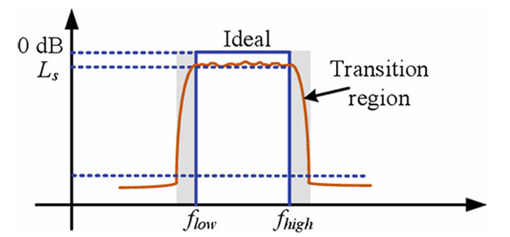

滤波器
滤波器是一种频率选择性元件,它允许通过某一特定频率带的信号,同时抑制该频带以外的信号。例如,接收路径中跟随双工器的滤波器是带通滤波器(BPF),用于通过接收到的信号,并衰减从发射路径泄漏和耦合的发射信号。这对于卫星通信应用尤为重要,因为其工作模式为频率多路复用,而雷达应用则为时分多路复用。 图2展示了典型带通滤波器的传递函数。理想情况下,期望通过一定范围的频率,并完全消除带外信号。滤波器的插入损耗表示通带内的衰减水平。通带与抑制区域之间存在一个逐渐过渡区。滤波器设计的目标是提供陡峭的过渡,同时保持可接受的插入损耗。
图2 典型带通滤波器的传输函数
功放(PA)
功率放大器用于在输入信号通过天线元件传输到自由空间之前对其进行放大。由于功率放大器的非线性,它会产生各种输出信号的失真,包括高次谐波失真和交调产物。
低噪放大器(LNA)
LNA 的主要功能是放大从天线单元接收到的信号,然后将其发送到后续组件,例如混频器、滤波器。接收路径中的每个组件都会在信号上增加额外的噪声。给定设备的输出信噪比 () 将小于输入信噪比 ()。这个噪声因子 F 描述了设备引起的信噪比损失。
级联组件的整体噪声系数由下式给出
其中, 是噪声系数, 是第 个元件的增益。
这个方程表明,在射频级联中,第一个元件决定了系统的最终噪声系数。这意味着,所有位于第一个放大器之前的无源元件(如电缆和滤波器)都会对噪声系数产生负面影响。同样,在级联中跟随高增益放大器的元件对整体噪声系数的影响很小。对于高性能低噪声放大器(LNA)来说,它具有相对较低的噪声因子和高增益,因此总噪声因子主要由第一个元件LNA决定。为了实现良好的链路灵敏度,LNA必须尽可能靠近天线元件。
移相器
移相器用于改变信号的相位。理想的移相器在所有相位状态下的插入损耗应低且近似相等。相移相对于频率是一个常数,因此移相器通常用于窄带波束赋形实现。对于宽带波束赋形,则需要采用真时延(TTD)单元,其中时延是频率的线性函数。
混频与本振
本地振荡器(LO)使用锁相环(PLL)与晶体振荡器结合生成所需频率。在接收(Rx)链路中,混频器用于将输入信号从射频(RF)频段下变频至中频(IF)频段。而在发射(Tx)链路中,混频器用于将输出信号从中频(IF)频段上变频至射频(RF)频段。混频器的输出是两个输入信号的和频与差频。混频器之后的第二个带通滤波器(BPF)用于选择所需的差频分量,并将混频产生的任意互调产物降至最小。这种外差式载波频率转换在工程实践中已得到充分验证,并已使用多年。然而,为了保持所需的宽频带,仍需要许多滤波器。如今,混频器和频率转换过程并非必需。直接采样方法允许直接对射频信号进行采样,并实现较大的输入带宽。

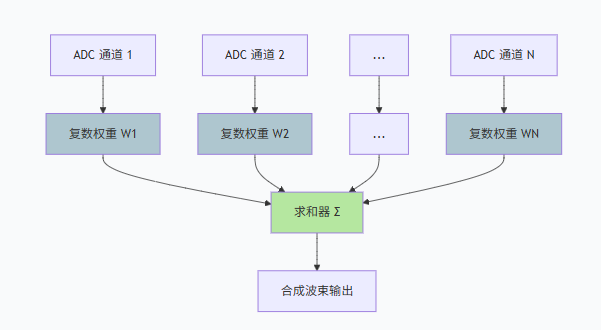

1.数字波束成形 - 最核心的功能
这是FPGA在接收和发射模式下的首要任务。
接收波束成形:
每个天线单元接收到的模拟信号经过下变频后,由ADC转换为数字信号。
这些数字信号流并行地送入FPGA。
FPGA为每个通道施加一个由波束控制计算机计算好的复数权重。这个权重包含了为指向特定方向所需的相位偏移和幅度加权(用于降低旁瓣)。
FPGA将所有加权的通道数据进行对齐和求和,形成一个或多个指向特定方向的波束。
