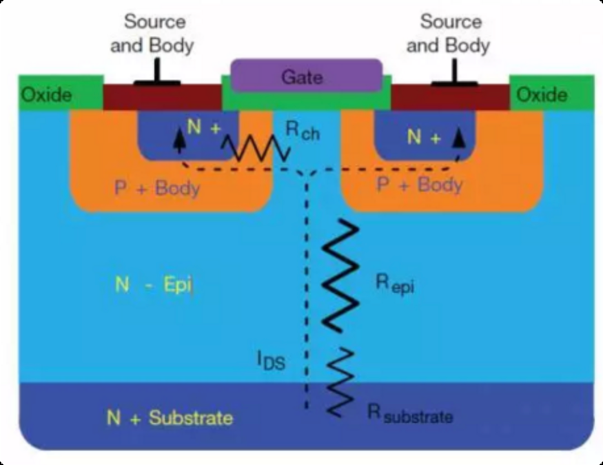

在高压(通常指600V以上)功率MOSFET中,导通电阻主要由低掺杂的漂移区贡献。为了提高器件的击穿电压,传统方法需要进一步降低漂移区掺杂浓度并增加其厚度,但这会导致导通电阻呈指数型上升。这种击穿电压与导通电阻之间的制约关系被称为“硅极限”(Silicon limit),严重阻碍了高压功率器件的发展。

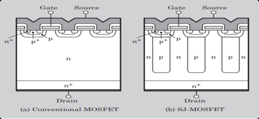

超结MOSFET的基本结构是在传统VDMOS的漂移区中,制备出交替排列、垂直分布的P型柱和N型柱。从剖面看,这些P/N柱如同在漂移层中树立起的多个垂直PN结。

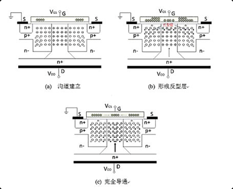

其工作原理的关键在于“电荷平衡”与“横向耗尽”。当器件处于关断状态并承受反向电压时,相邻的P柱与N柱之间会发生横向的相互耗尽。在理想电荷平衡状态下,整个漂移区可被完全耗尽,形成一个近似本征半导体(i区)的层。此时,器件的耐压机制转变为类似PIN二极管:由P体区、完全耗尽的漂移区(i区)和N+衬底共同承受电压,电场分布更接近理想的矩形,从而能在更薄的区域内实现更高的击穿电压。
由于耐压不再主要依赖于低掺杂的N型漂移区,因此超结结构中的N柱可以大幅提高掺杂浓度。当器件导通时,高掺杂的N柱为电流提供了低电阻通路,从而显著降低了器件的比导通电阻。
