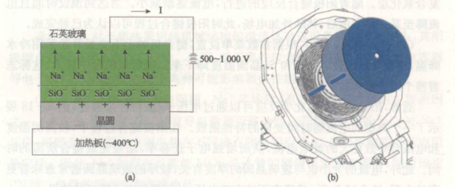

阳极键合又称场助键合,是一种依托热-电协同效应的晶圆键合技术,其核心操作是在200~500℃的可控温度环境下,向待键合的玻璃晶圆与硅晶圆两端施加600~1000V高压直流电场,借助电场与温度的协同作用实现二者原子级紧密键合。其原理如图1(a)所示,实际应用中通常采用富含钠离子或钾离子的硼硅玻璃作为键合基材,这类碱金属离子在高压电场作用下会向阴极方向定向迁移,在玻璃与硅晶圆的接触面附近逐渐形成固定空间电荷区,同时硅晶圆一侧因电荷感应生成对应镜像电荷区。这种电荷分布使大部分电压集中于界面区域,形成极高电场强度,大幅削弱两晶圆表面原子间的作用力壁垒,缩短接触距离。在高温协同作用下,接触面发生类共价键反应,玻璃中的氧离子与硅原子结合形成稳定的Si-O共价键,最终完成高质量键合。
键合过程中,阴极作为非阻塞电极,允许玻璃中迁移而来的钠离子顺利逸出。这些逸出的钠离子会与键合环境中残留的水蒸气、空气中的湿气发生化学反应,生成氢氧化钠白色絮状物质,该物质会聚集在玻璃表面及阴极周边,不仅污染器件与电极,还会引发玻璃表面化学腐蚀,导致表面粗糙度上升,影响键合密封性。因此,键合时建议在玻璃晶圆与键合机压板间增设高纯度石墨片,石墨片兼具耐高温、导电性与隔离性,可有效阻隔离子污染,同时保证温度与压力均匀传递。部分专业设备已将石墨板固定于压板下方,通过精准结构设计确保与玻璃晶圆紧密贴合,无需手动调整,提升工艺稳定性,图1(b)为该类设备石墨压板的构造示意图。

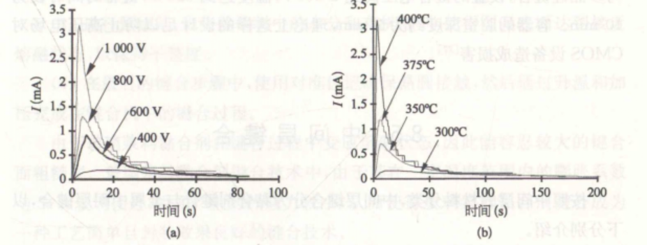

阳极键合的电化学反应特性可通过电压-电流曲线直观表征,图2为典型的电流随时间变化曲线,能清晰反映离子迁移与界面反应的动态过程。工艺参数对电流变化影响显著:较高的温度与电压可加快玻璃中碱金属离子迁移速率,增大初始放电电流,提升电子迁移率与界面反应效率,从而缩短键合耗时。而玻璃晶圆厚度与电流呈负相关,较厚晶圆的离子迁移路径更长、体电阻更大,会降低硅-玻璃界面有效电压,削弱电子跃迁与离子迁移效果,不仅延长键合时间,还可能降低界面键合强度,需结合晶圆厚度、材质特性优化工艺参数,平衡效率与质量。
