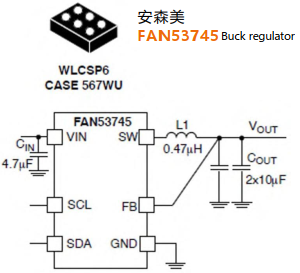

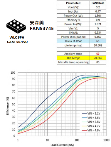

以安森美(onsemi) FAN53745 降压转换器为例, 本应用所需的输入电压 VIN 为 5V, 输出电流 IOUT 为 470 mA, 输出电压 VOUT 为 3.2 V。 根据器件数据手册中“负载电流与效率” 曲线图可确定其效率: 在代表 VIN =4.9V 的红色曲线上,当负载电流为 470 mA 时, 效率约为 90%。 代入上述公式, 可得功耗 PD 约为167 mW。
得到 PD 后, 下一步需结合数据手册中的 θ-JA(热阻) 和环境温度参数, 安森美部分数据手册使用缩写 QJA 表示 RθJA 。 对于 FAN53745, 其 RθJA 为 65°C/W, 推荐环境温度为 60°C。据此计算, FAN53745 的芯片结温为70.9℃。
图 — 效率与负载电流及输入电压的关系, FPWM 模式

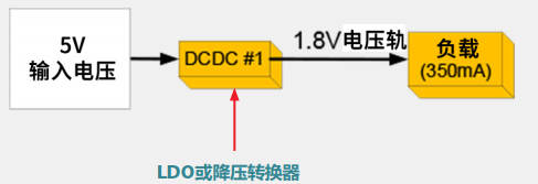

假设你需要设计一个电源树,以满足以下图像传感器应用的参数要求:输入电压 VIN 为5V,输出电压 VOUT 为1.8V,输出电流 IOUT 为 350mA,环境温度设定为较高的60°C。
参考安森美的 NCP189 LDO,其热阻 RθJA 为60°C/W,据此计算出的裸片结温 TJ 为107°C。其效率仅为约 36%,这一因素很可能在实际应用中产生重要影响。截至本文撰写时, NCP189 的官网报价(WP,即安森美针对小批量采购、未含任何折扣的公开报价) 为每颗 0.26美元。

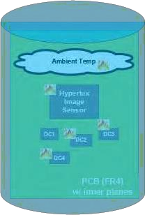

外壳与模块如何加剧散热问题 图像传感器通常置于模块或外壳内部。 因此电源稳压器未必能享有充足的流动气流和下方大面积PCB散热面。 PCB散热面本应提供热容量以帮助IC散热, 但在空间极为有限的外壳中, 该散热面可能无法达到理想尺寸。
外壳会封闭大部分甚至全部环境空气, 导致封闭空气的温度升高, 从而加速IC的自发热趋势, 此时IC更像是微型本生灯。 因此在设计电源树时, 必须同时考虑热传递的三种方式——传导、 对流和辐射。

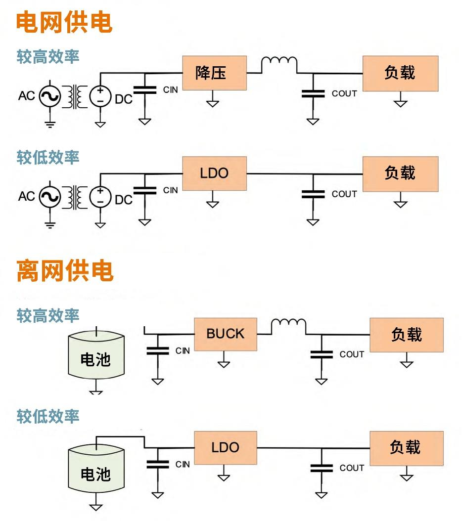

电网供电 vs. 离网供电的设计考量 假设您的图像传感器应用需要至少500mV的降压电压。 若图像传感器应用通过交流电网供电(无论采用以太网供电PoE还是AC/DC适配器), 从工程实践的角度来看, 这等同于拥有无限电源。 因此即使LDO的效率低于降压转换器, 该因素在电源树考量中影响有限。
另一方面, 若应用采用电池供电或太阳能等可再生能源供电, 效率便成为首要考量。 由于能源并非无限, 您可能会倾向于选择效率更高、 能耗更低的降压转换器。 电池具有单位成本, 减少电池数量对降低整体运营成本也具有显著意义。
