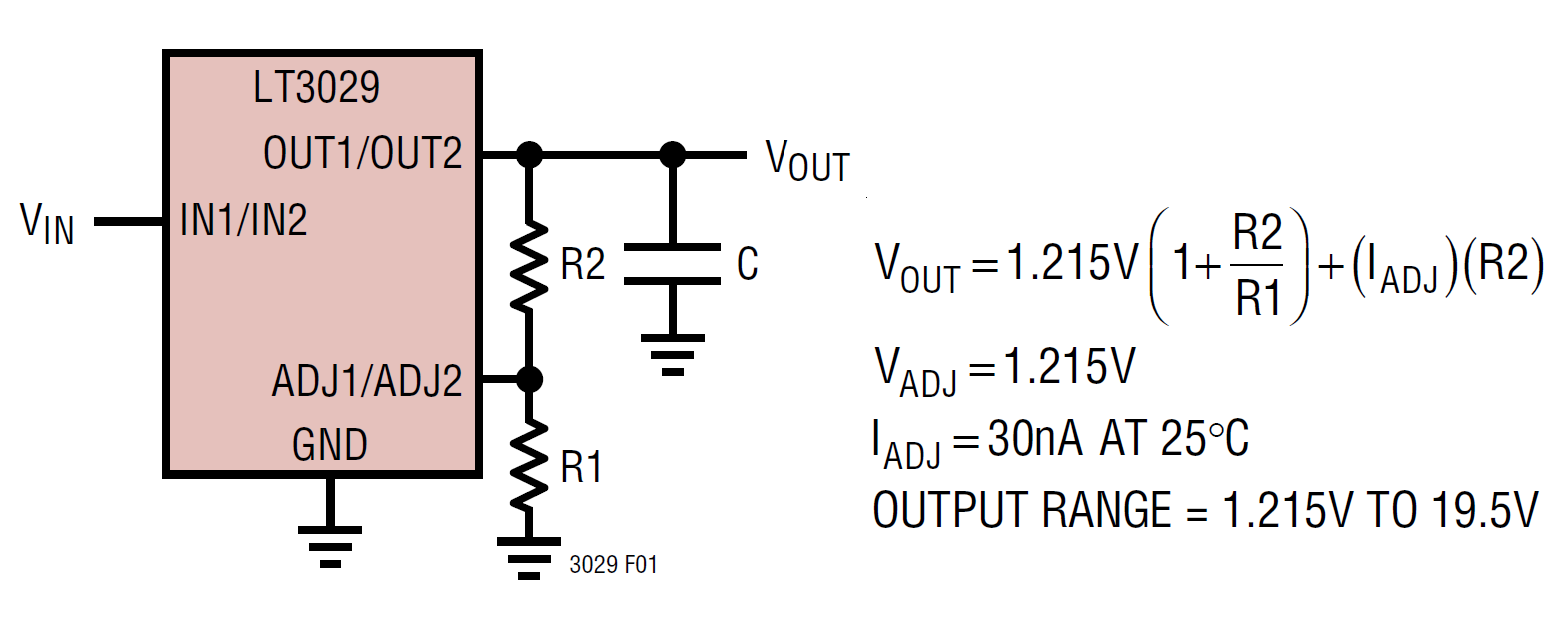

ADJ1/ADJ2:(引脚 16/引脚 9)调节引脚
这些是误差放大器的输入端。这些引脚内部钳位至 ±9V。典型的输入偏置电流为 30nA,流入这些引脚。(参见“典型性能特性”部分中的 ADJ1/ADJ2 引脚偏置电流与温度曲线)。ADJ1 和 ADJ2 引脚的电压为 1.215V(参考地),输出电压范围为 1.215V 至 19.5V
输出介绍
建议 R1 的阻值小于 243kΩ,以最大限度地减小因 ADJ 引脚偏置电流而产生的输出电压误差
