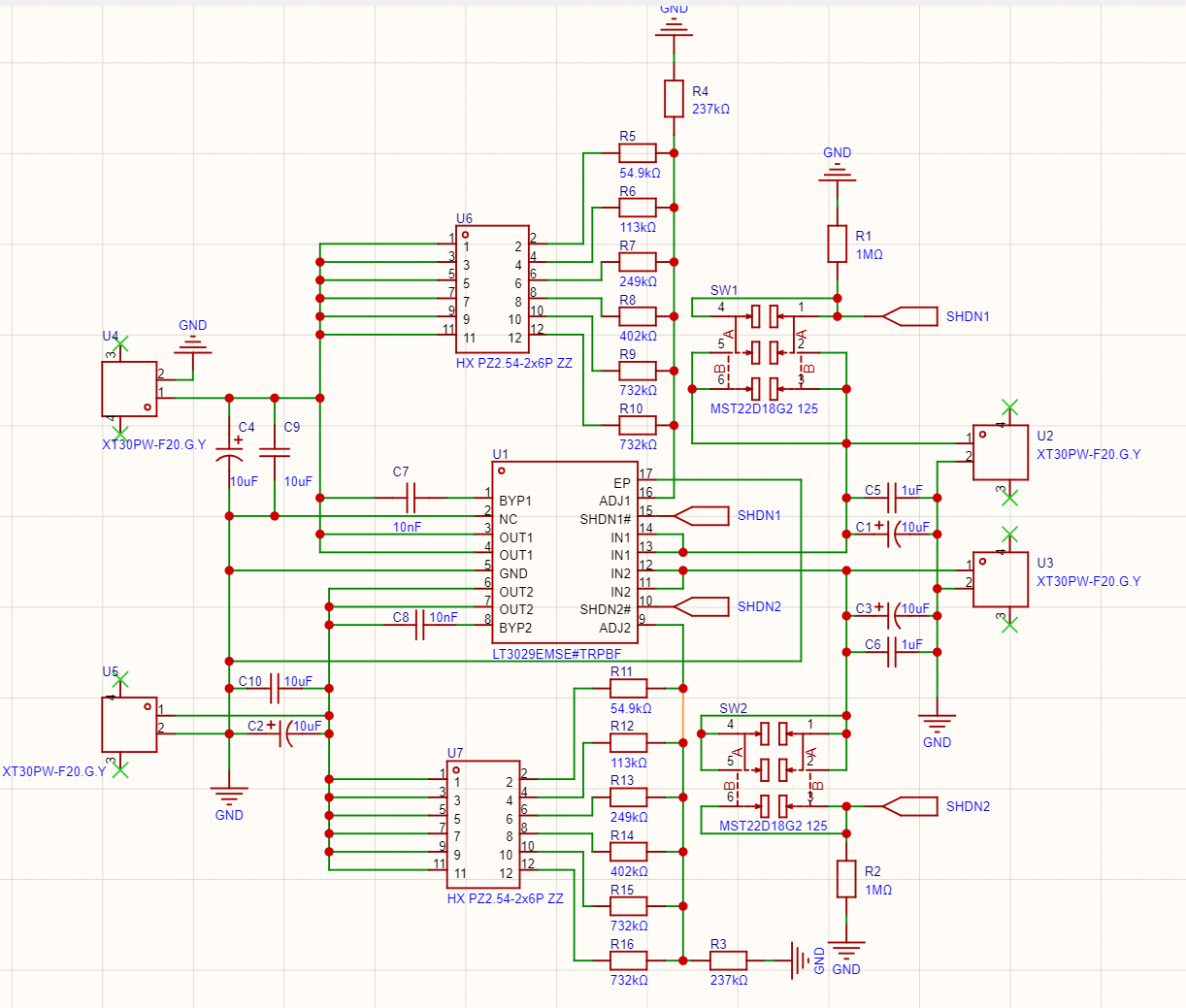

电路设计

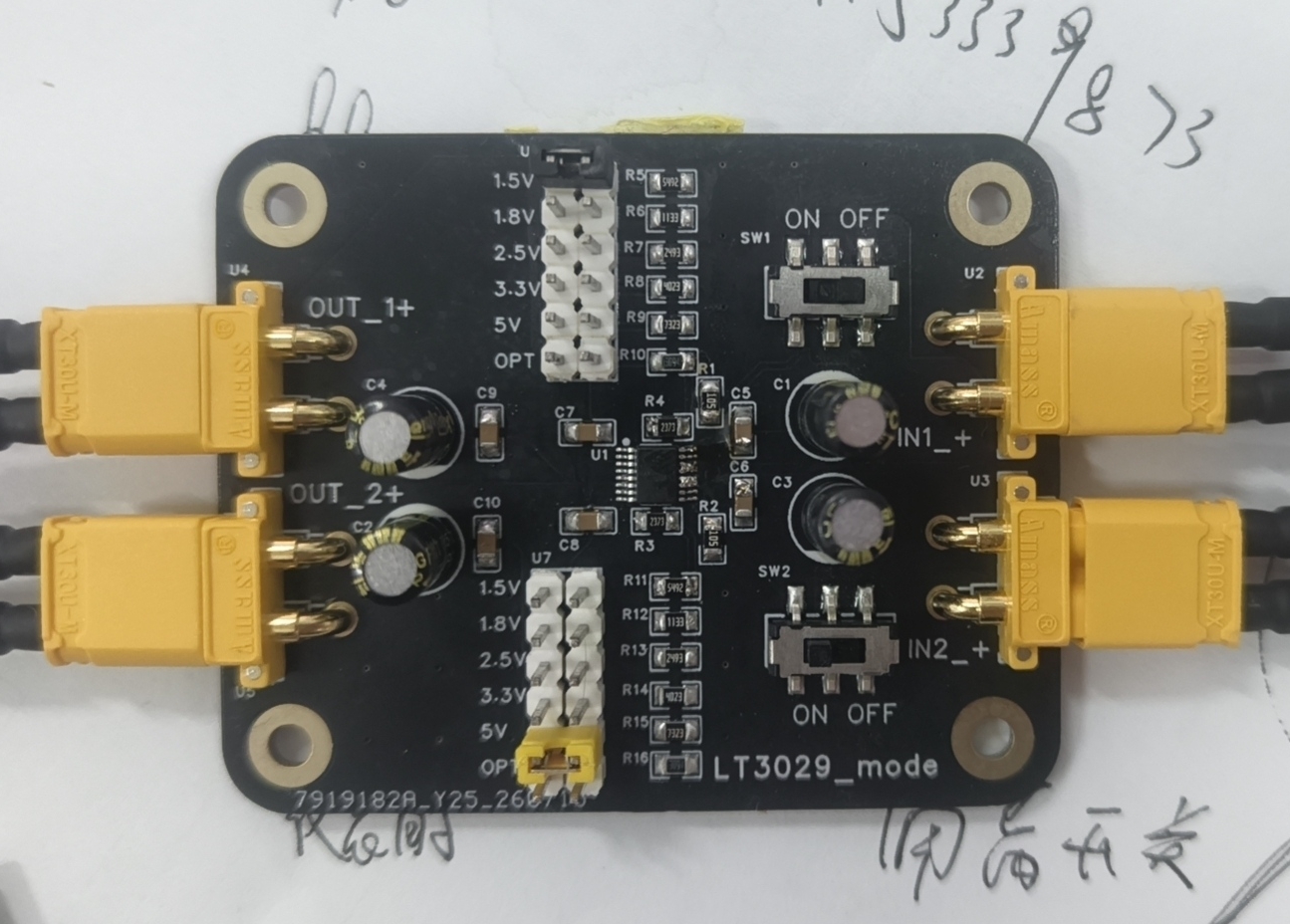

实物图

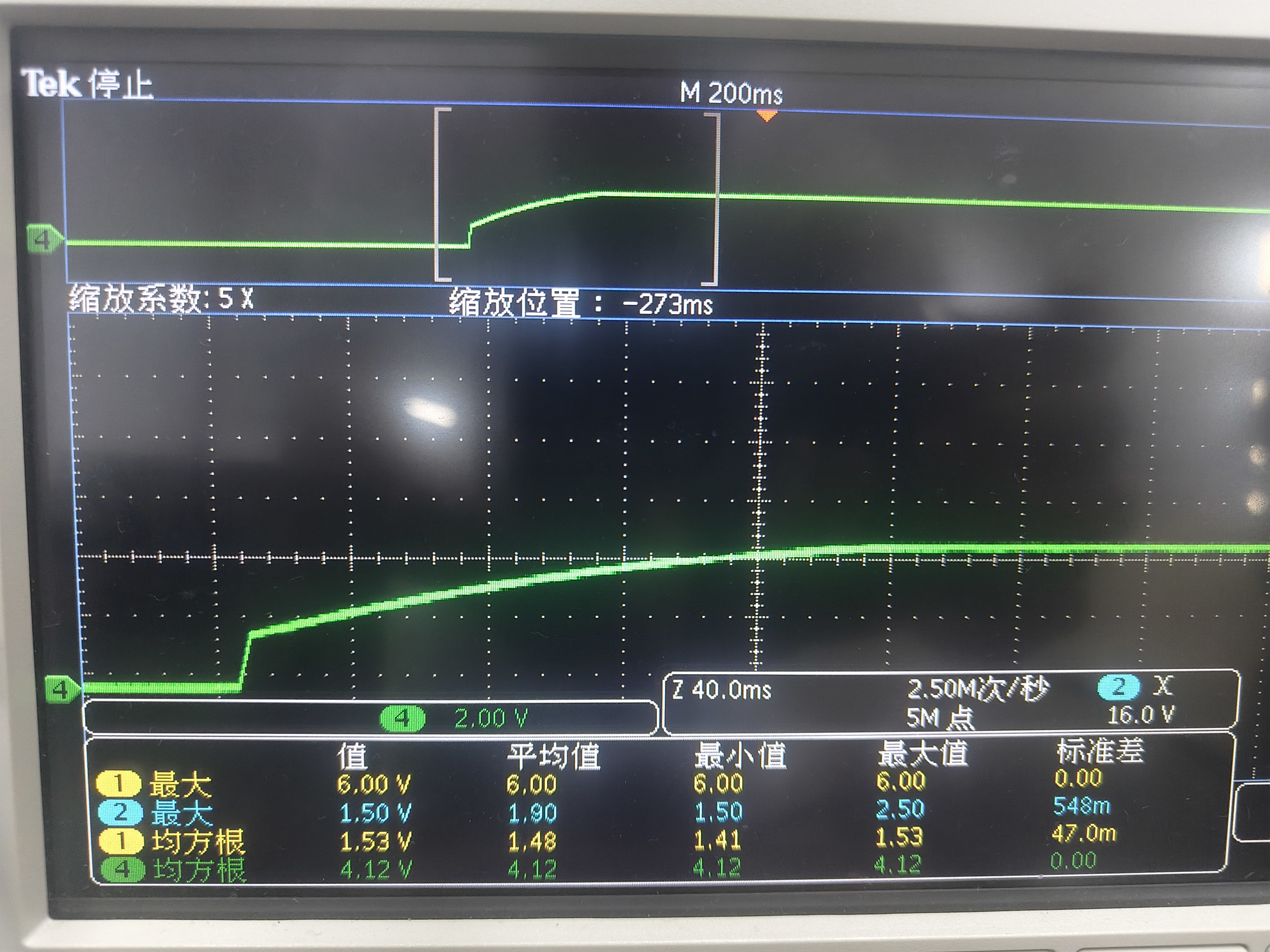

电压差过大问题
LT3029 的输入输出电压压差过大,会导致输出不稳定而且发热,降低压差即可,但是又不能太小,手册提到说不能低于 300mv
