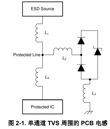

优化阻抗以消除ESD在设计将ESD消除的电路时,电感是需要考虑的重要寄生参数。由于存在寄生电感,电流的变化会导致整体电压 发生变化,从而破坏整体电路板的性能。图2-1所示为ESD源和瞬态电压抑制器(TVS)或ESD二极管之间的四个寄生电感。
在设计完善的系统中,ESD源与通过TVS的接地路径之间的电感会最大限度地减小。请通过以下5个布局技巧来减小电感:
1. 最大限度地减小ESD源与通过TVS的接地路径之间的电感
2. 在设计规则允许的情况下,将TVS放置在尽可能靠近ESD源或连接器的位置
3. 使受保护的IC与TVS之间的距离远远超过TVS到连接器的距离。遵循第2条和第3条技巧将确保L4>>L1,引导IESD流向TVS。节2.2和节2.3中进一步介绍了如何最大限度地减少L1。
4. 不要在TVS和受保护线路之间使用L2残桩。在ESD源与TVS之间直接布线。在设计完善的系统中,不应存L2。请避免会在受保护线路和TVS之间引入电感的设计做法。
5. 最大限度地减小了TVS与接地之间的L3电感,具体请参阅节2.4中的进一步说明。该电感是影响整体VESD的最主要的寄生参数。

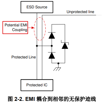

限制来自ESD的EMI
如果不采取适当的抑制措施,产生高di/dt的ESD 等快速瞬变会导致电磁干扰 (EMI)。图 2-2所示为主要辐射源出现在ESD源和TVS之间。
即使没有图2-1中的电感 L1,ESD期间快速变化的电场也会影响附近的电路。任何L1都会使EMI进一步放大 。PCB设计人员应避免在该区域使用未受保护的PCB迹线进行任何设计实践。在ESD事件中,与未受保护的 线路耦合的潜在EMI会通过直接接触IC或将EMI进一步带入系统而导致系统损坏。请使用以下4个技巧来限制EMI:
1. 不要在ESD源和TVS之间的区域中布放未受保护的电路 ;
2. 在设计规则允许的情况下,将TVS放置在尽可能靠近ESD源或连接器的位置;
3. 如果可能,在ESD源和TVS之间使用直线迹线;
4. 如果必须形成拐角,应首选曲线,可接受的最大角度为45°。

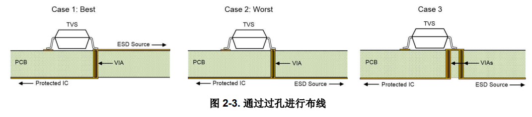

2.3 使用过孔进行布线 强烈建议在PCB上从 ESD 源布线到TVS,而不要通过过孔切换各层。图2-3展示了通过过孔进行布线的三种情况。
如果ESD源和受保护IC之间需要过孔,则第1种情况是首选方法,应避免第2种情况,如果没有替代方法时, 可接受第3种情况。在第1种情况中,IESD会被强制进入TVS保护引脚,然后经由过孔到达受保护的IC。该过孔与图2-1中的L4相关。在第2种情况中,IESD在受保护 IC和过孔之间产生分支并到达TVS保护引脚。该过孔与图2-1中的L2相关。应避免这种做法,因为受保护的IC会在 ESD 事件发生期间承受电流的冲击。在第3种情况中,IESD会被强制进入TVS的保护引脚,然后传递到受保护的IC。使用过孔布线时,请注意以下2个技巧:
1. 避免ESD源和TVS之间的过孔 ;
2. 如果在ESD源和受保护IC之间需要过孔,请在使用过孔之前直接从 ESD源布线到TVS。

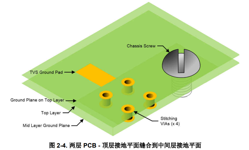

对于TVS,具有极低阻抗的接地路径非常重要。仅当TVS实现良好接地时,消除ESD源和TVS之间的所有寄生电感才会有效。图2-4展示了连接到顶层接地平面的 TVS 的接地焊盘。
TVS接地引脚应连接到同一层的接地平面,且该接地平面与直接相邻层上的另一个接地平面耦合。这些接地平面应与过孔缝合在一起,且有一个过孔紧邻TVS的接地引脚。请使用以下技巧来优化阻抗极低的接地方案:
1. 将TVS接地引脚直接连接到同一层的接地平面,确保该接地平面在附近有缝合到相邻内部接地平面的过孔;
2. 尽可能使用多个接地平面;
3. 使用已接地的底座螺钉连接PCB接地端,并将其放置在TVS和ESD源附近作为连接器接地屏蔽层;
4. 使用大直径和大钻孔的过孔,以降低阻抗。
