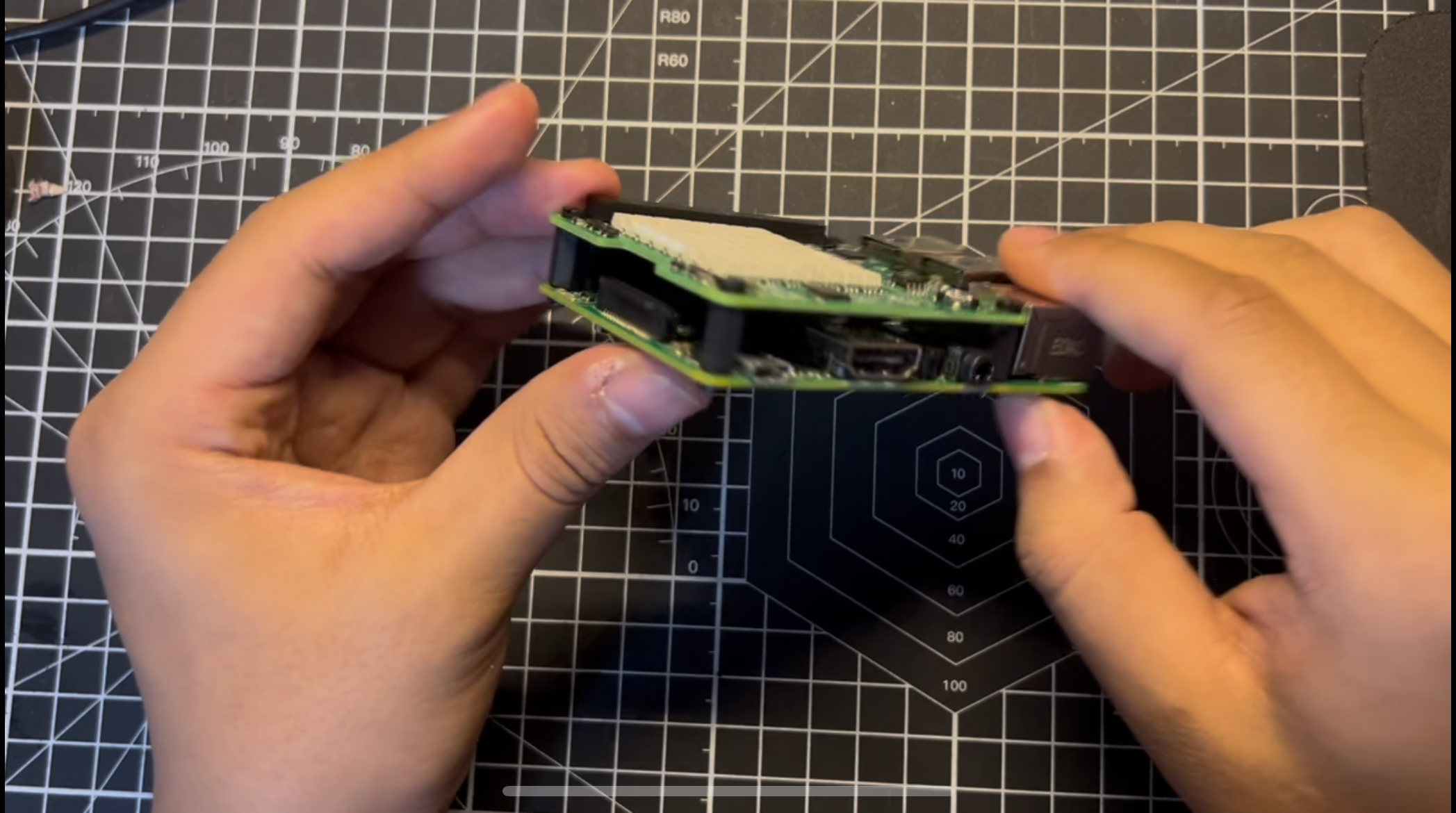

拿到经典的 Raspberry Pi 官方扩展板——Sense HAT。硬件开箱的第一印象非常精致,点阵屏周围整齐排布着各种传感器(温度、湿度、气压、陀螺仪等)和一个五向摇杆,集成度极高。
【硬件连接】
物理连接非常简单,直接插在树莓派的 40-pin GPIO 引脚上即可。因为是用在树莓派 2,直接加装随包装自带的塑料铜柱进行加固支撑。
side

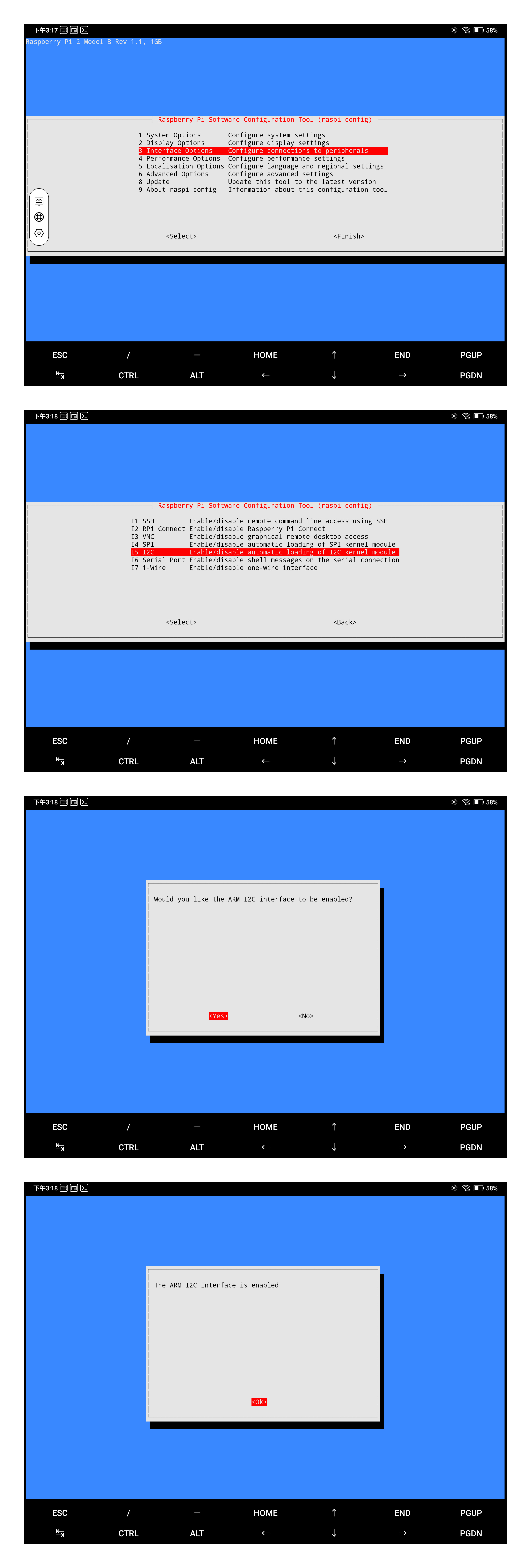

  1. I2C 接口未开启:第一次开机运行 Python 脚本直接报错提示找不到设备。排查后发现,树莓派默认没有开启 I2C 总线。
Traceback (most recent call last):
  File "/home/pi/HAT_TEST/model1_5.py", line 9, in <module>
    sense = SenseHat()
  File "/usr/lib/python3/dist-packages/sense_hat/sense_hat.py", line 41, in __init__
    raise OSError('Cannot detect %s device' % self.SENSE_HAT_FB_NAME)
OSError: Cannot detect RPi-Sense FB device
解决办法:进入终端执行 sudo raspi-config,在 Interface Options 中找到 I2C 并将其启用(Enable),然后重启系统。
combine
