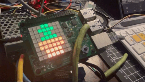

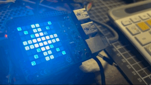

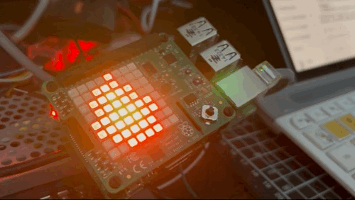

frame
plant
snow
  • 环境动效模式(默认):开机后,点阵屏会根据当前环境温度展现不同的“呼吸式像素画”。温度大于 28.0 摄氏度时,火焰像素帧会高频交叉跳动;温度低于 18.0 摄氏度时,会有雪花闪烁;而在舒适温度下,则是暗绿与亮绿交替的盆栽呼吸动效。按下摇杆中键,整个屏幕会以横向推屏卷轴的动画效果,滑入当前温湿度的精确数字看板。

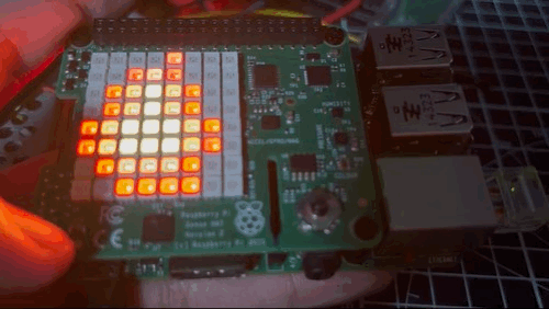

demo
  • 流体水平仪模式:向右拨动摇杆,屏幕干净切入水平仪模式。当整个装置完全水平时,中心的 2 * 2 准心会亮起青色(Cyan)参考线;倾斜树莓派,白色光点会丝滑地向倾斜方向滑动,向左拨动摇杆则可一键返回环境模式。
