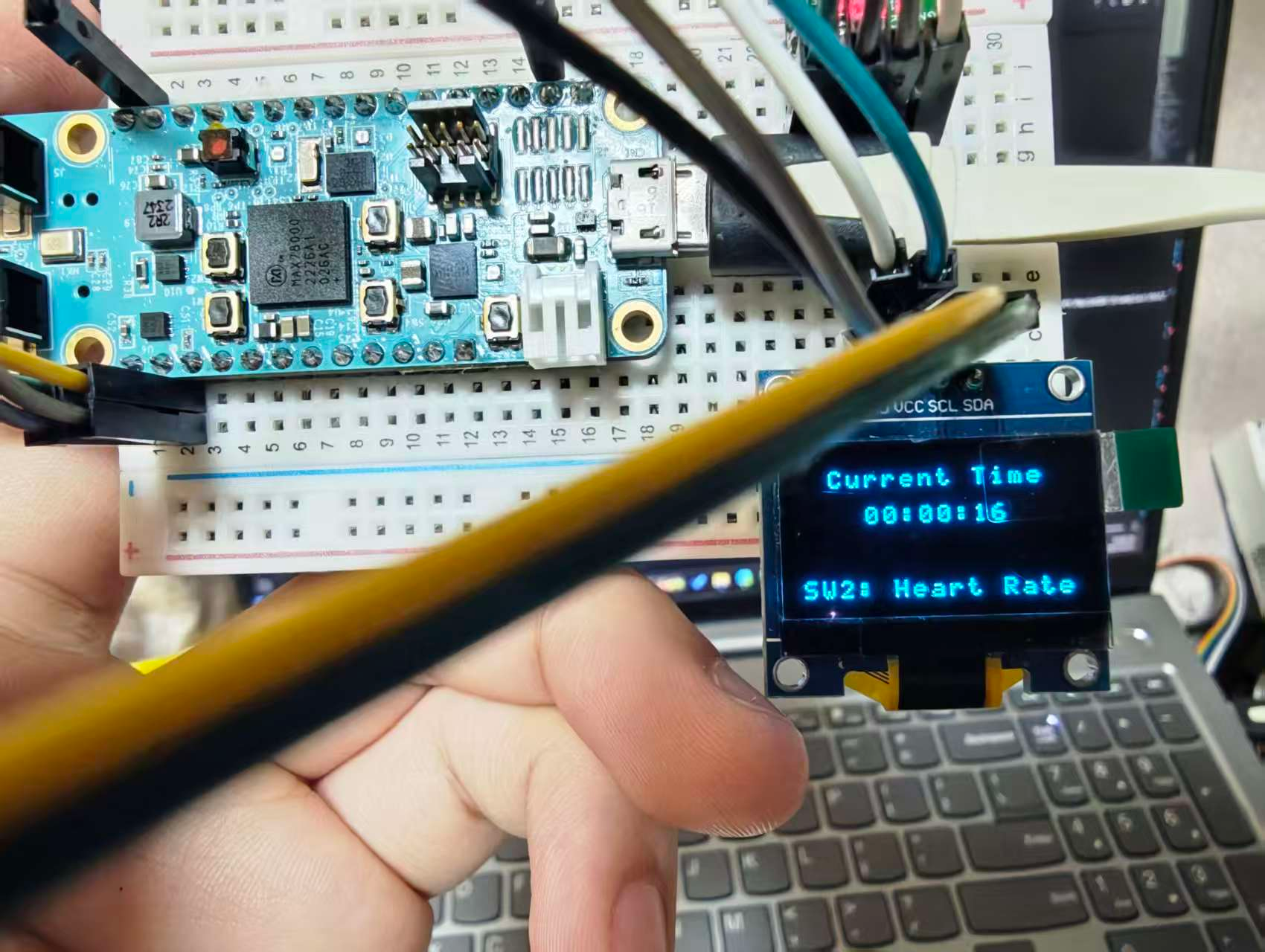

3. 显示界面
  • 主菜单界面
    |   Main Menu  |
    | SW1: Time    |
    | SW2: Heart   |
  • 时间显示界面
    | Current Time |
    |   12:34:56   |
    |SW2:Heart Rate|

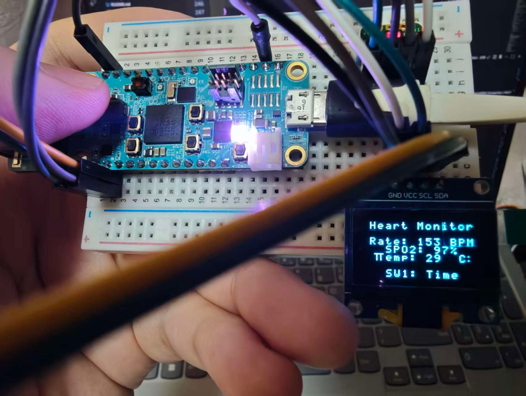

  • 心率监测界面
    |Heart Monitor |
    |Rate: 75 BPM  |
    |SPO2: 98%     |
    |Temp: 36.5°C  |
    |  SW1: Time   |
